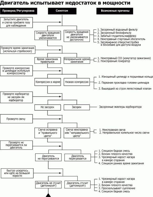

Прошу совет, мопедка Suzuki Lets 2 new. Проблема: не тянет в горку ( ногами приходится отталкиваться) по прямой вроде едет нормально.
Что сделано: в прошлом сезоне новая ЦПГ (с обкаткой), чистка карбюратора. В этом сезоне новый вариатор, ремень, свеча, фильтр. Сальники не текут, компрессия 8.5, заводится хорошо. На холодную едет лучше.
В прошлом сезоне после замены ЦПГ обкатывал в городе и он очень бодро ездил, в этом году отвез на дачу и столкнулся с такой проблемой. Может грунтовка с подъемом ему просто не по зубам или все таки должен нормально заезжать? (мопедов больше нет проверить нельзя).
Куда копать? что еще проверить? в чем может быть проблема?
