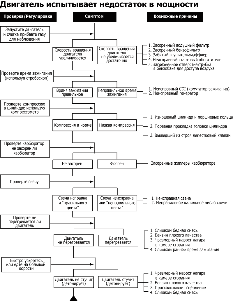

6.gif [ 31 KiB | Просмотров: 12491 ]
СообщениеДобавлено: 18 июл 2016, 09:00
Зарегистрирован: 13 июл 2016, 22:35
Транспорт: suzuki lets 2 new
Я понял спасибо, но тут нет такого недуга. Старт хороший и по прямой тоже, вот в горку даже не большую забраться не может. И что как то настораживает дыма нет вообще, даже при полном газе. Может карбюратор?

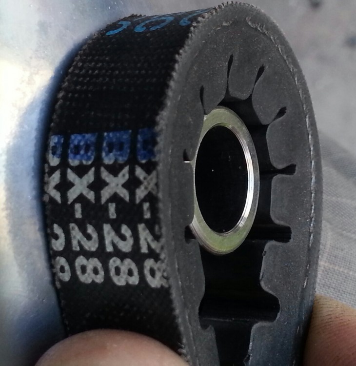

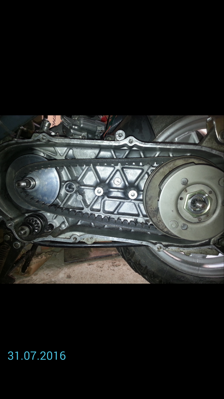

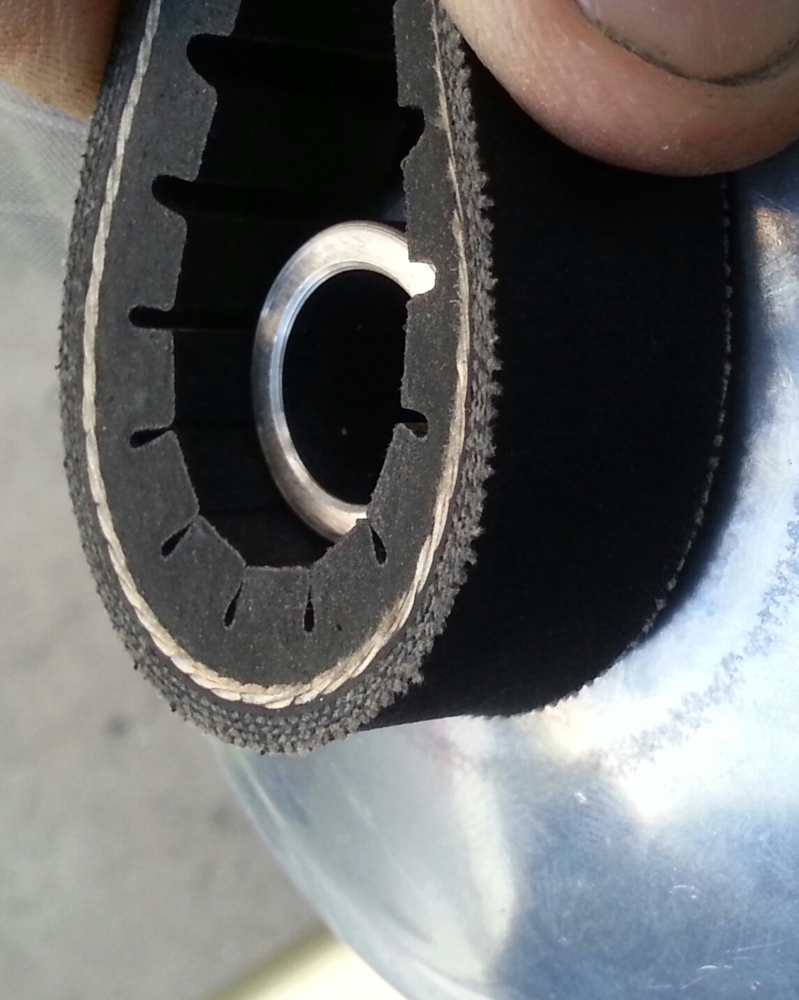

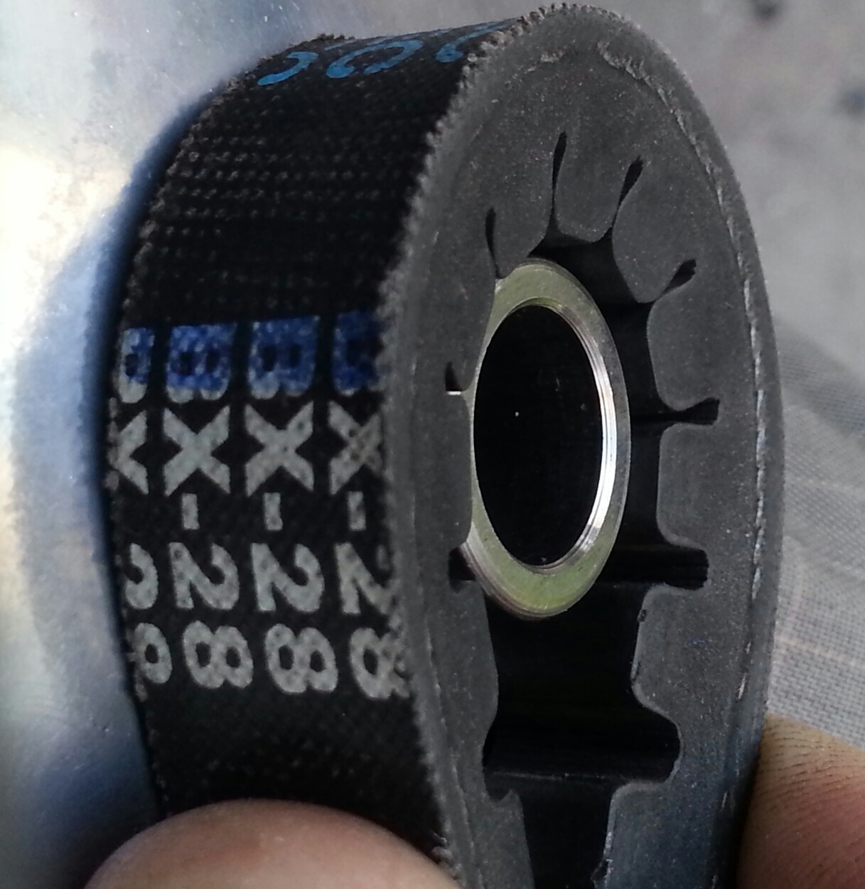

По идее,на ведущем вариаторе ремень должен лежать своей внутренней частью на втулке вариатора?касаясь своими боками щек вариатора,не раздвигая их?так?сегодня купил ремень как и писали,18,5/782.так вот ремень не сядет на втулку.как объяснить то..в общем так,при сжатом вариаторе,когда втулка из него выходит,то длинна вышедшего конца втулки составляет 10мм.а ширина ремня с внутренней стороны 15.получается он будет висеть на щеках?с ремнем который стоял,и теряется на холостых,17,/751все по другому.значит не тот ремень посоветовали?попробую фото выложить.Я правильно мыслю?получается мой ремень 16,4/6...?
Комментарий к файлу: Ремень 18,4/782
20160728_182127-1.jpg [ 764.78 KiB | Просмотров: 12159 ]
Комментарий к файлу: Ремень 17/751
20160728_182107-1.jpg [ 749.47 KiB | Просмотров: 12159 ]
СообщениеДобавлено: 28 июл 2016, 19:28
Сообщений: 383
Пункты репутации: 123
нет, должен не доходить до втулки 1-2мм при тонкой настройке шайбами. На первом фото хорошо видно след от ремня на щеке. Примерно там он и будет после сборки. Покажи общим видом как лежит ремень на втулке и на торке.

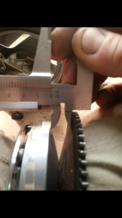

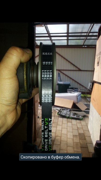

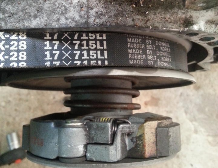

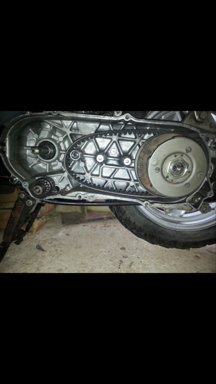

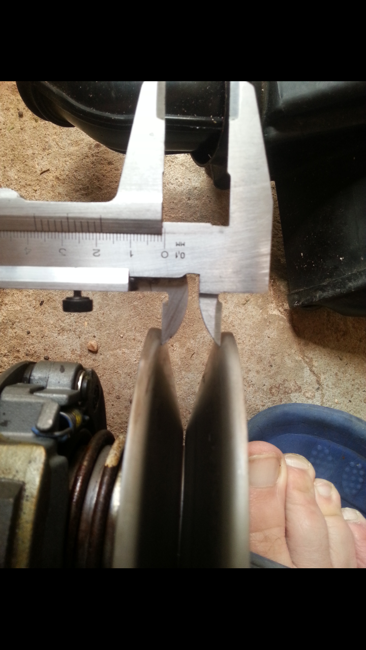

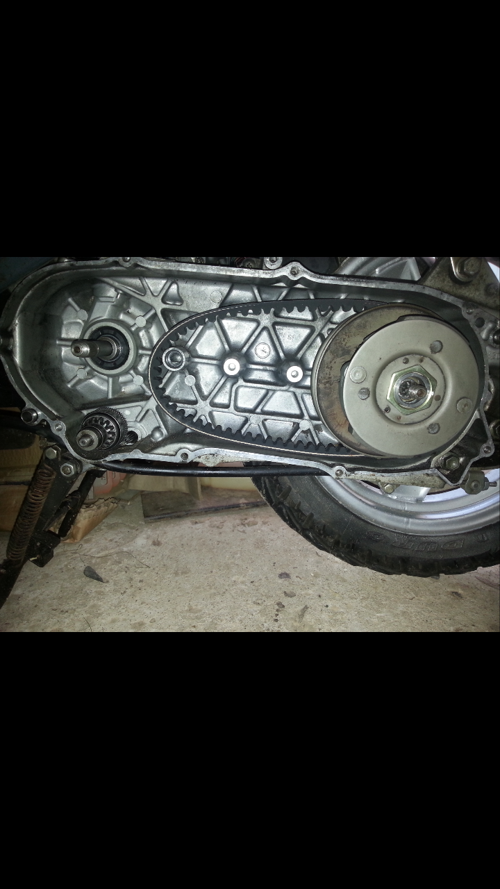

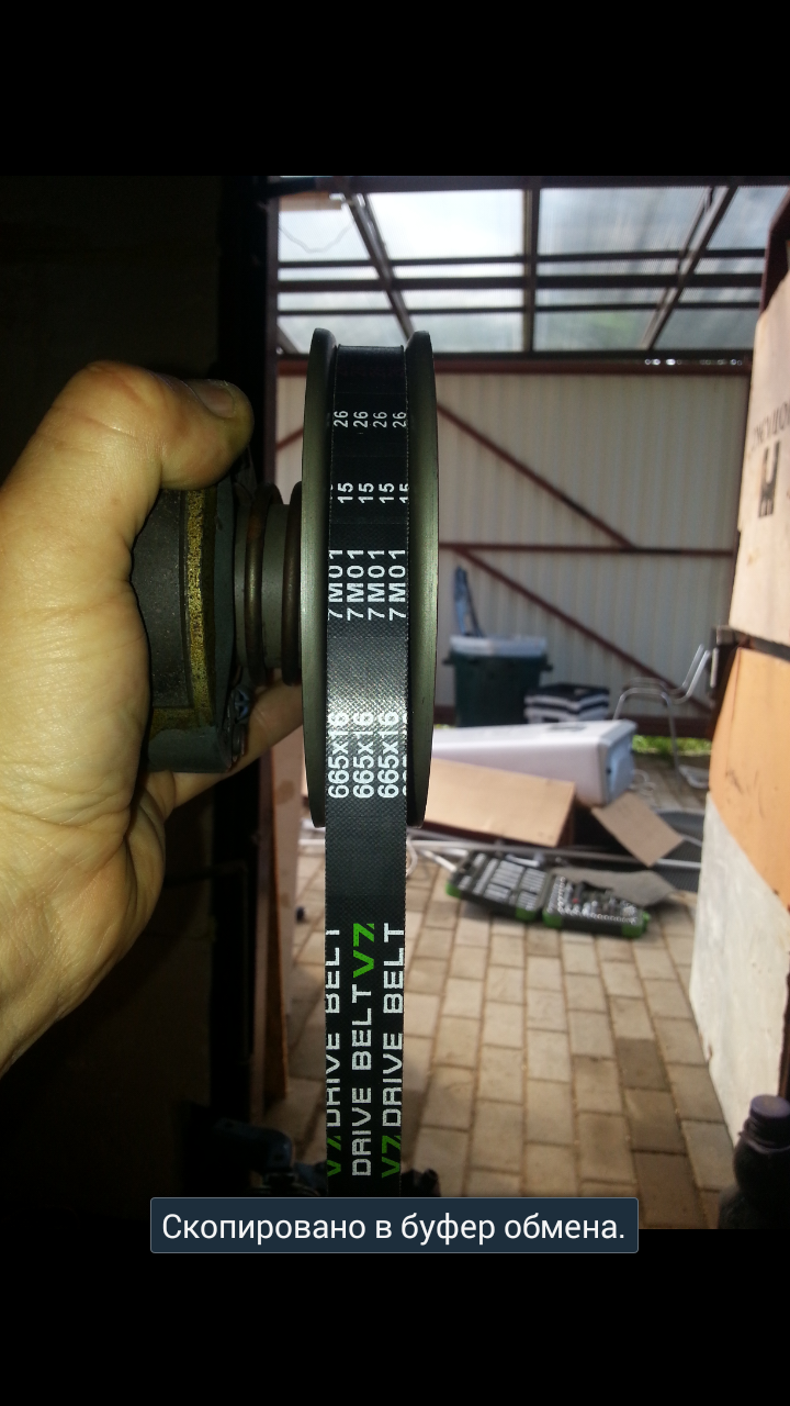

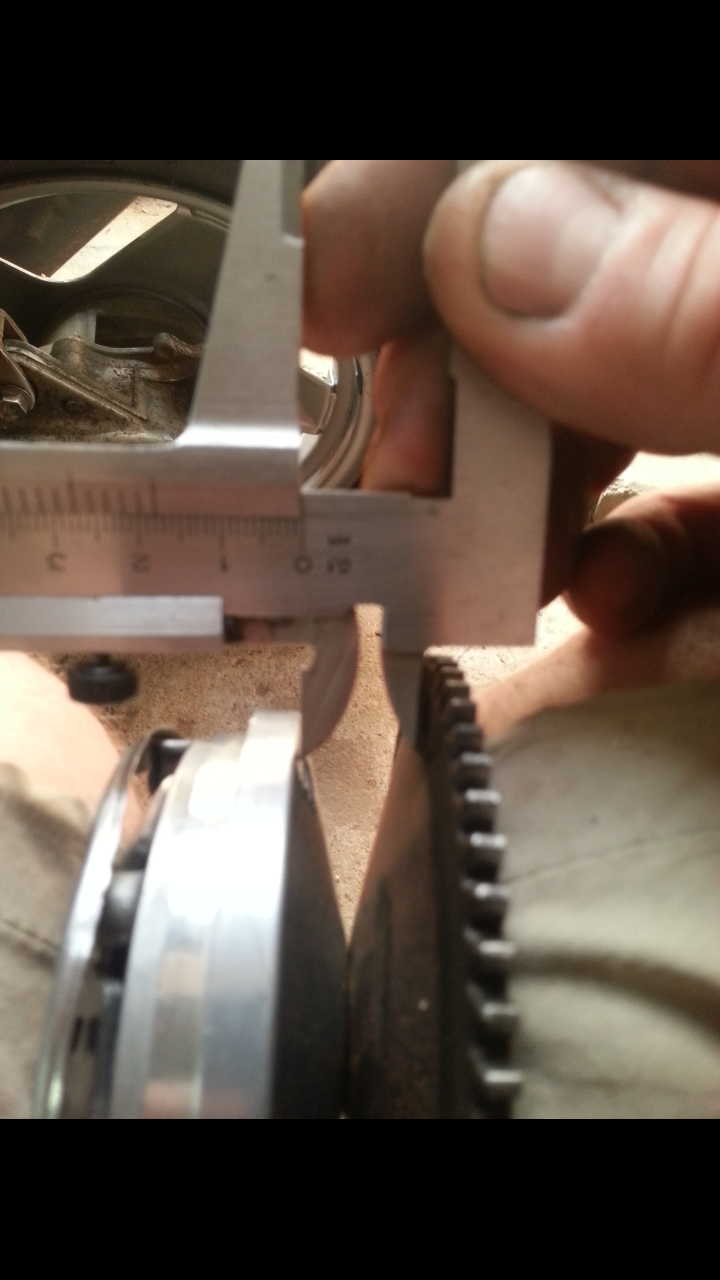

Сегодня попробовал ремень поставить,16/665,явно не мой,если на торке сидит в самом конце ,то до втулки вариатора не достанет вообще.Расстояние между щек в самом верху и вариатора и торка 18/5, 19 мм..с нынешним ремнем ,видно на фото как он сидит,как будто так и должно,но немного длинноват.Получается что все-таки мой ремень 18,4/782....блин,а я его в магазин вернул....дятел.
Комментарий к файлу: Ремень 16/665 короток
Screenshot_2016-08-01-09-58-22.png [ 710.98 KiB | Просмотров: 12135 ]
Screenshot_2016-08-01-10-21-13.png [ 895.32 KiB | Просмотров: 12135 ]
Комментарий к файлу: 17/715
Screenshot_2016-08-01-10-22-08-1.png [ 628.36 KiB | Просмотров: 12135 ]
Screenshot_2016-08-01-10-12-31.png [ 682.15 KiB | Просмотров: 12135 ]
Комментарий к файлу: Расстояние между щек торка
Screenshot_2016-08-01-10-13-22.png [ 942.38 KiB | Просмотров: 12135 ]
Комментарий к файлу: Расстояние между щек вариатора
Screenshot_2016-08-01-10-13-04.png [ 806.98 KiB | Просмотров: 12135 ]
СообщениеДобавлено: 01 авг 2016, 13:20
Сообщений: 383
если судить по картинке
Screenshot_2016-08-01-10-12-31.png [ 266.24 KiB | Просмотров: 12135 ]
и что намерил -ширина нужна 18мм.
а с длинной -можно плясать от 705 до 730.
