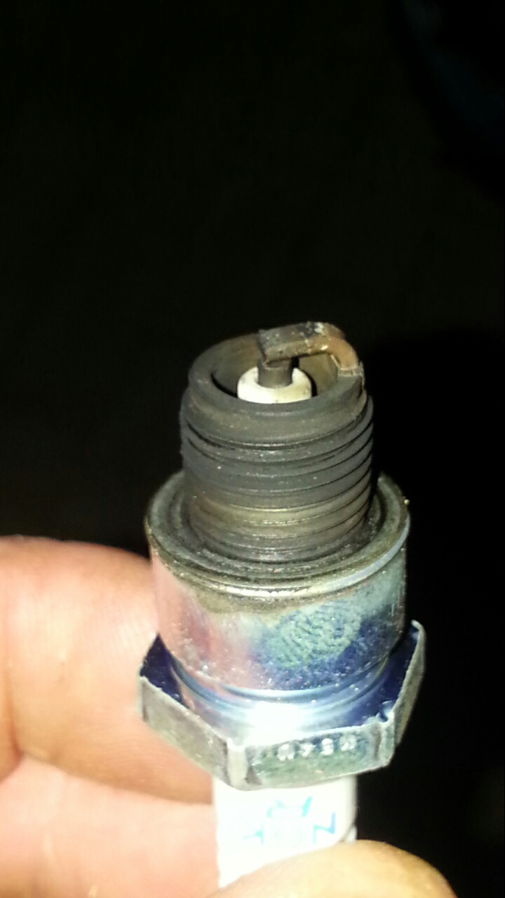

Вчера отрегулировал уровень повыше,промыл пропитал фильтр,предыдущий хозяин иглу заслонки,поставил на самую верхнюю метку,переставил в среднее положение,стало лучше.В итоге сделал на самое нижнее деление,разогнал до50- 55,НО, после минут пяти,начинает всеравно затухать,по ощущениям стало лучше,но чего-то не хватает.Вопрос чего?фото свечи после 10 минут работы и езды

СообщениеДобавлено: 08 авг 2016, 14:42
Shulc писал(а):
километра за 4 ,если переливает,изолятор свечи черный будет?у меня изолятор белый
-нет... километров 30.
Shulc писал(а):
подсос после карба где может быть,шланг вакуумного насоса,впускной коллектор,еще-?
-прокладки лепесткового... прокладки цпг... сальники...
Shulc писал(а):
как проверить.
-визуально. и на заведенном кисточкой с бензином -если обороты начинают плавать -там и подсос...
-температура растет... обкатка новой цпг нужна...
-причины не правильной смеси...

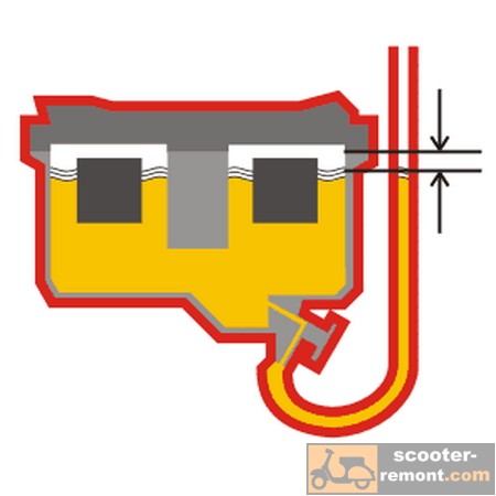

-игу в среднее положение...
-уровень 1.5мм ниже стыка...
uroven-topliva.jpg [ 28.36 KiB | Просмотров: 21976 ]
проверять на работающем двигателе...

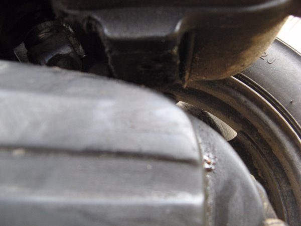

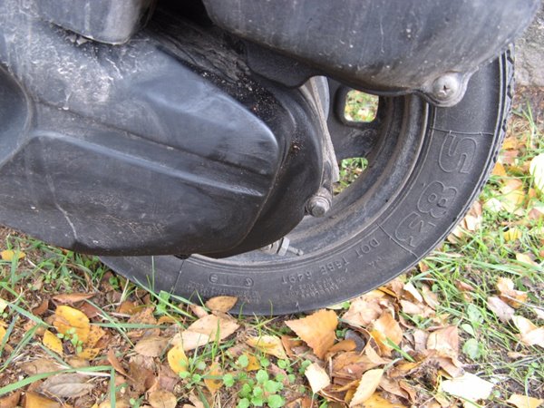

Помогите течёт маcло из воздушного фильтра, в чем дело?
Скутер az50dx!!

Как вариант лепестковый клапан не держит,да еще и масло много льет,например травит сальник масляного насоса.тот что в нижней части,где вал, вот и выплевывает в воздухан.больше ему там взяться неоткуда.
