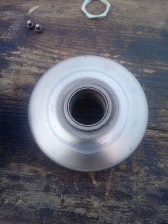

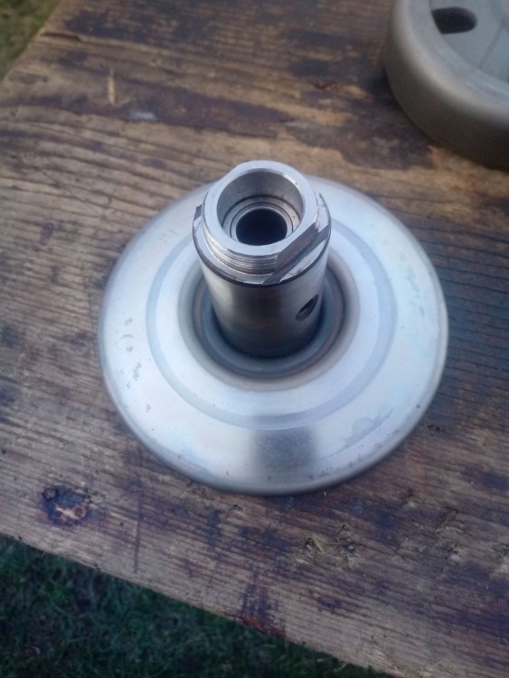

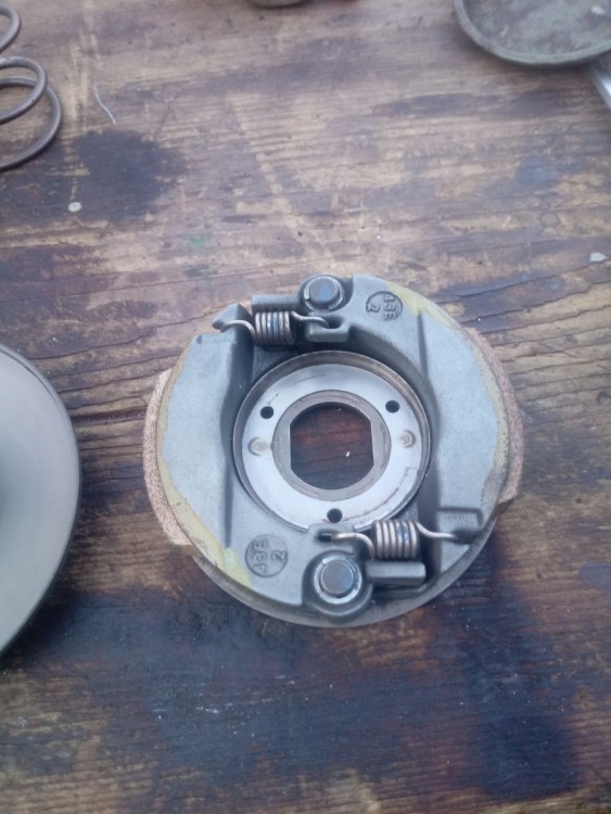

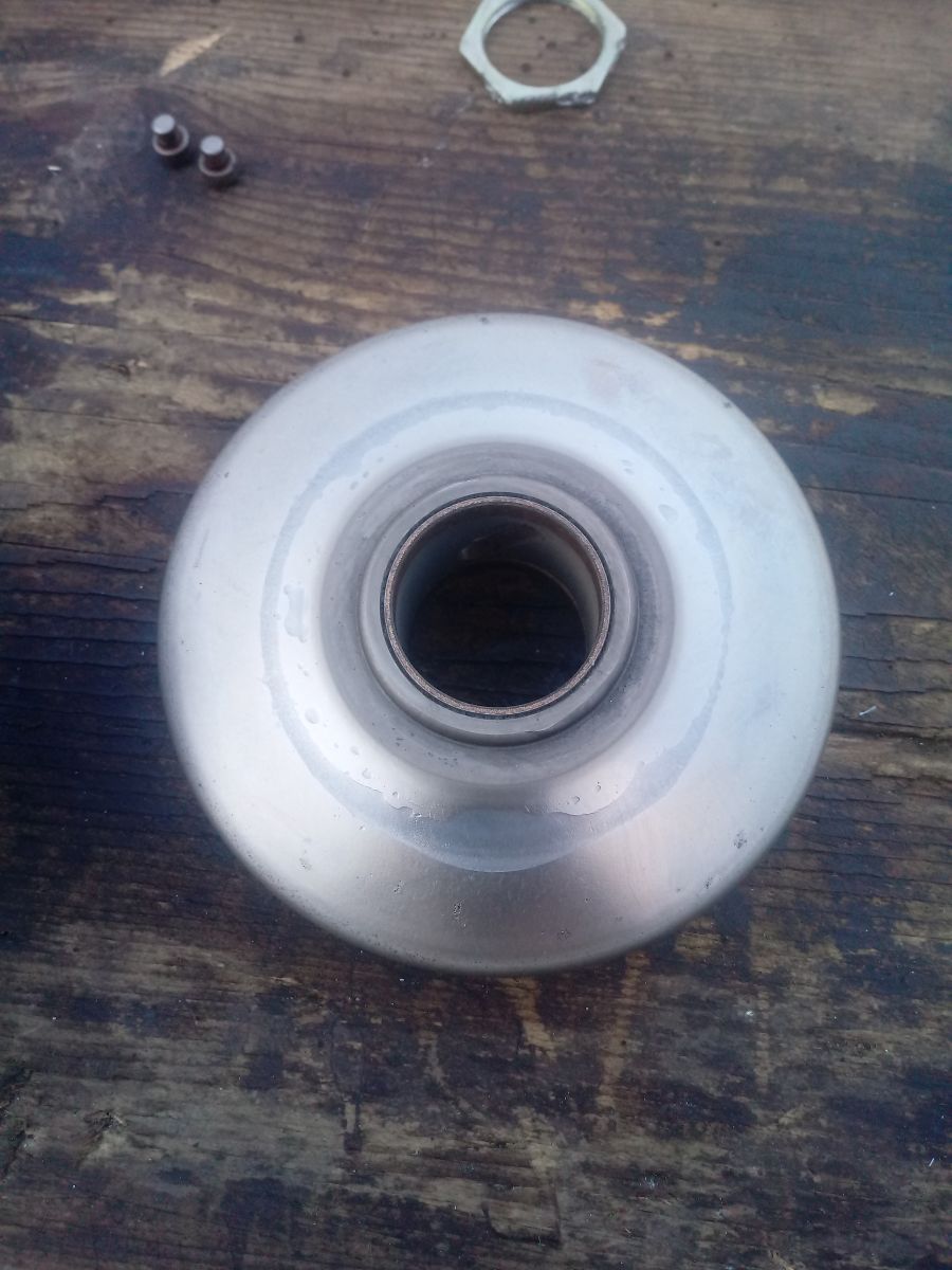

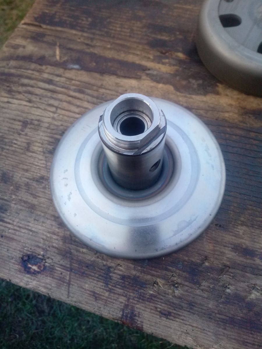

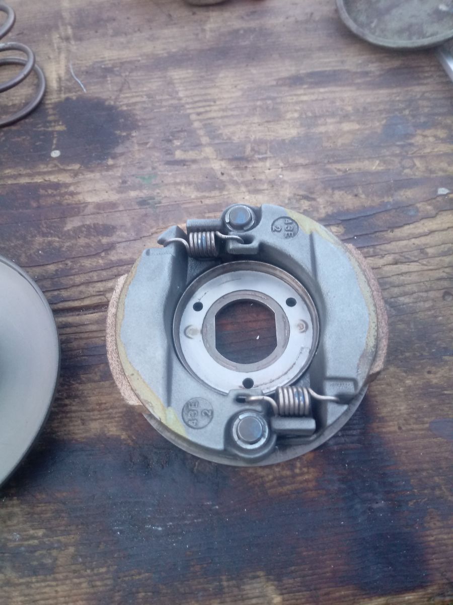

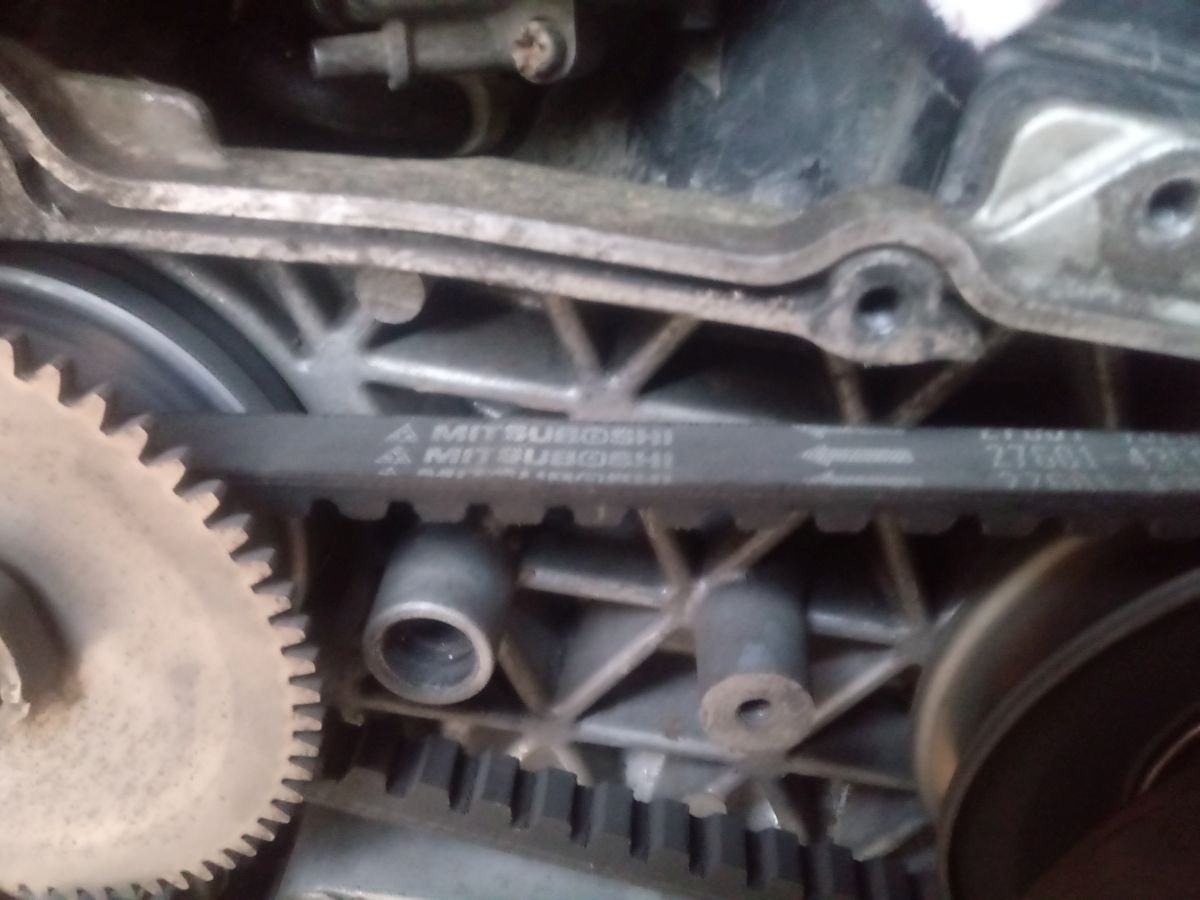

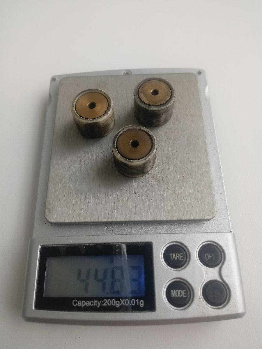

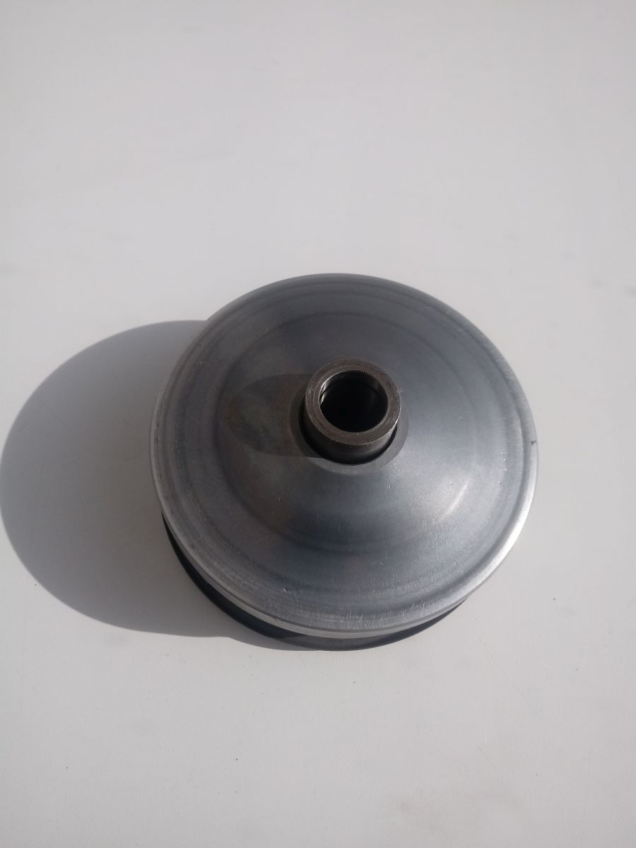

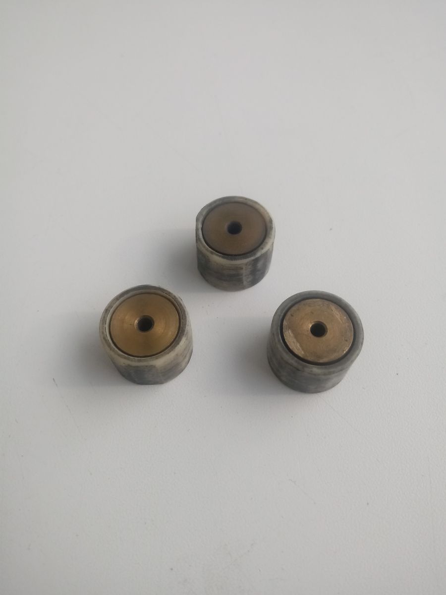

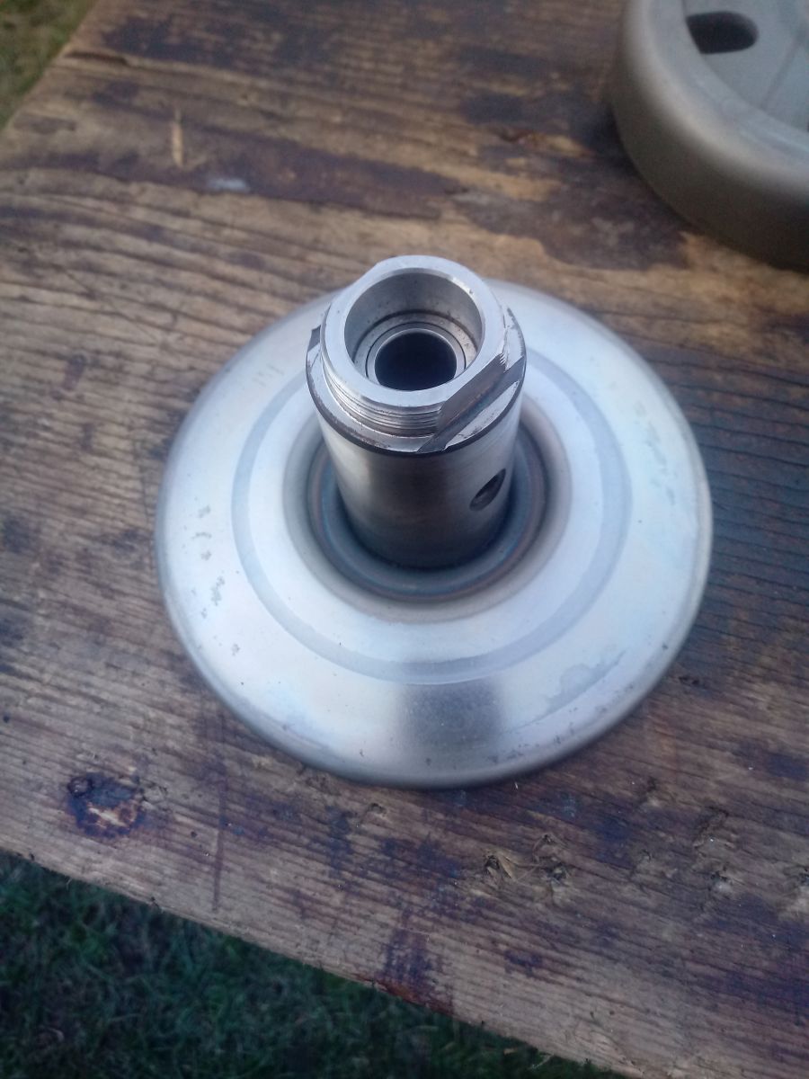

Suzuki Lets 2 New вопросы относительно вариатора.
Я разобрал вариатор на своем скутере Suzuki Lets 2 New.
Приобрел его б\у летом 2013.
На фото можно увидеть имеющиеся проблемы.

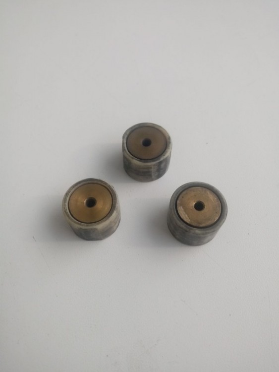

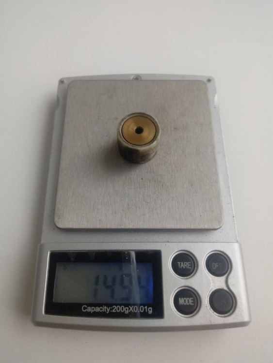

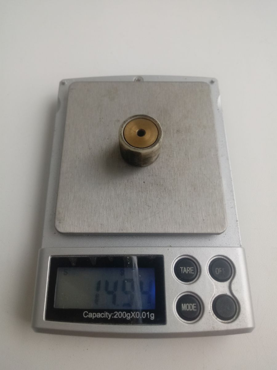

Ролики на переднем вариаторе у меня еще родные вероятно стоят.
На фото видно их состояние и вес.
На щеке переднего вариатора имеется небольшой износ, точнее неровность поверхности.
Ремень вариатора уже износился немного.
Измерил штангельциркулер ширину. Она составляет 14.4-14.5 мм.
Новый ремень имеет параметры 665х15.
Больше всего меня волнует след от ремня на щеках заднего вариатора.
Можно ли его убрать с помощью шлифовки, хонинговки?
После такой обработки я смогу ездить со стандартным ремнем, учитывая то, что промежуток между щеками увеличится?
Нужно будет заменить ремень на более широкий?
Как это повлияет на работу скутера вцелом?
Может стоит поменять весь задний вариатор?
Прошу посоветовать, что стоит сделать.

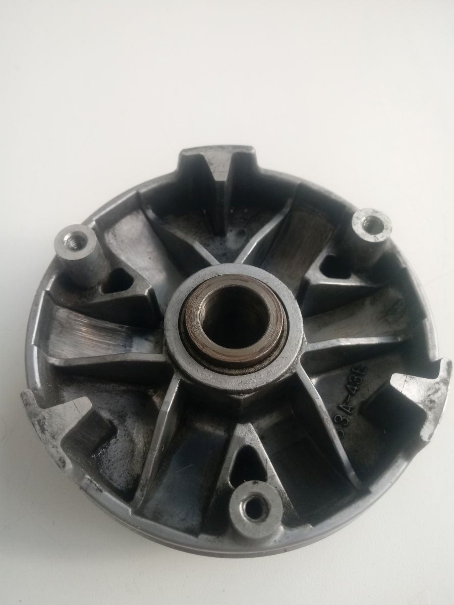

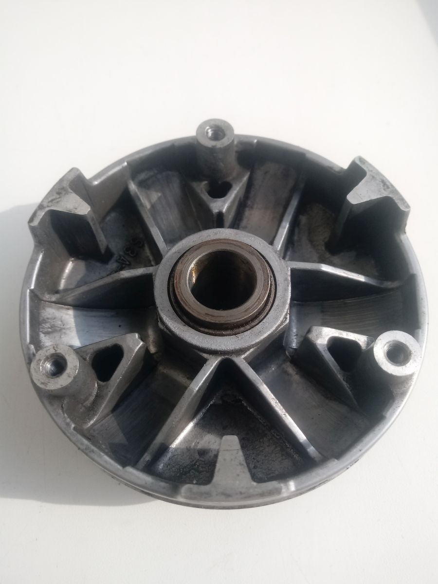

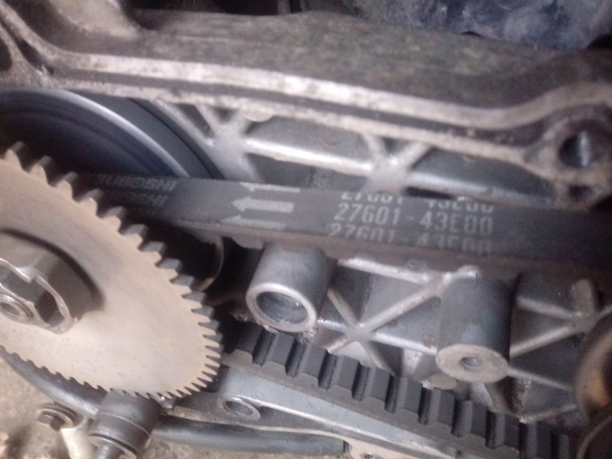

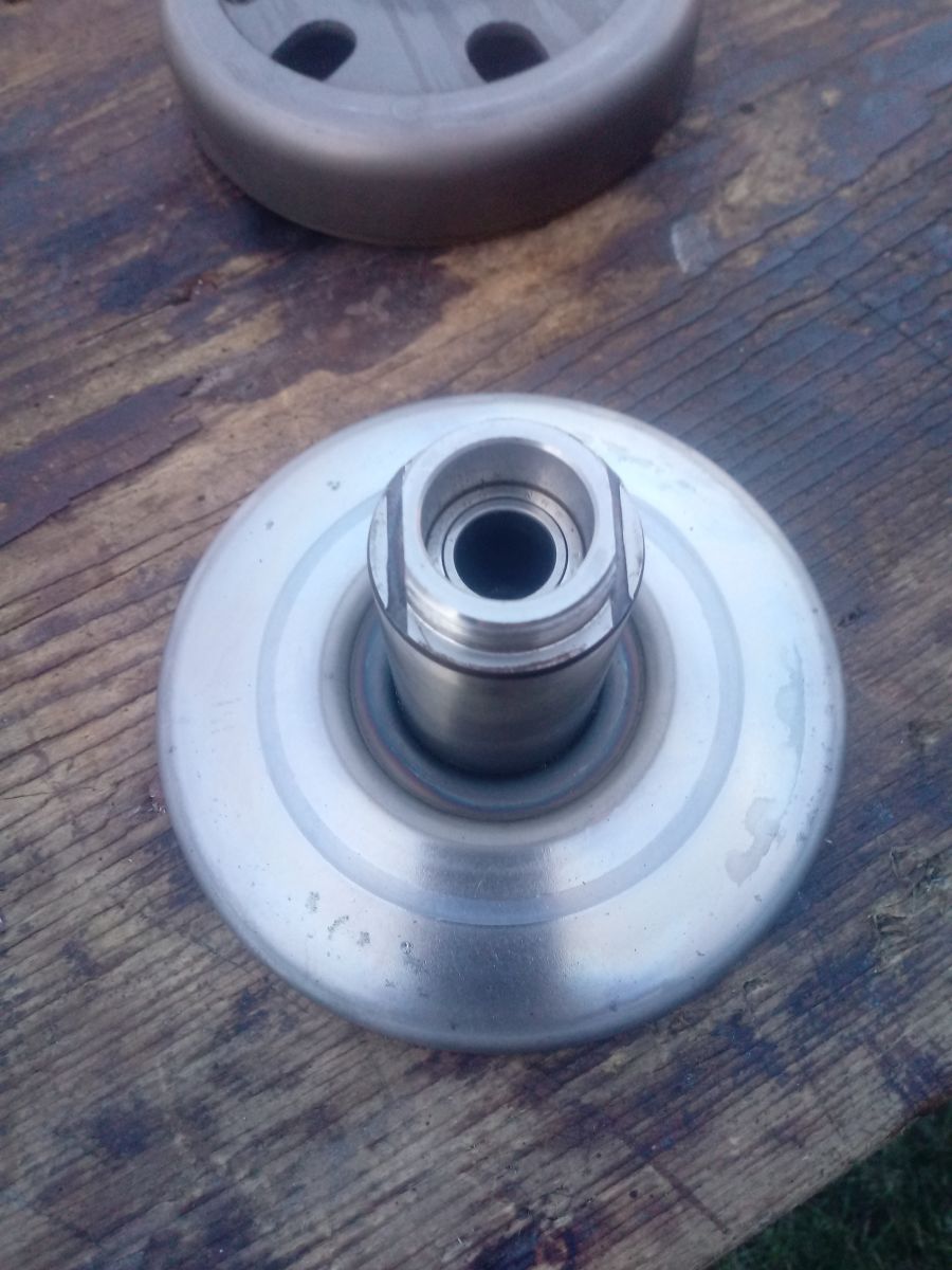

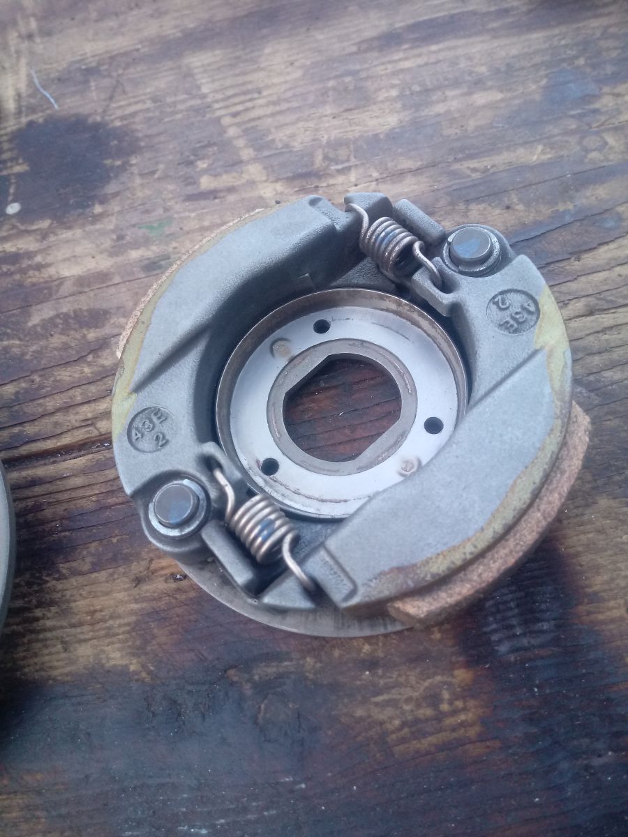

Передний вариатор и ремень.

Ресурс ремня обычно 1 мм, так что ещё пол-ресурса есть. Износ на щеках в странном месте, ремень явно не доходил до минимального радиуса сзади, а значит, обороты коленвала на крейсерской и выше скоростях были больше, чем нужно. Визжал, наверное, мотор на 40 км/ч? Тут, видимо, ведущий шкив не выжимал ремень на максимальный радиус, то есть его щёки не сходились до конца. На фото только три ролика(?!). Если их три вместо шести, то они и не могли сдвинуть щёки. К тому же так вдвое быстрее износятся оболочки и ускорится общий износ, быстрее уплывёт настройка вариатора, которую и так каждый сезон-два возвращаешь в норму. Ведомый шкив проще и надёжнее заменить новым, заодно с обоими сальниками и уплотнениями. Поэкспериментировать со старым, если он оригинальный и в остальном нормальный, конечно, можно, и ездить скутер будет. Но вот насколько хорошо и далеко, это вопрос. Проточенные щёки сближать, конечно, придётся, и это ювелирная подгонка: направляющие прорези в подвижной щеке ведомого шкива придётся проточить-продолжить в сторону сцепления на строго определённую величину, а с обратной стороны эти прорези на столько же укорачиваются аккуратным завариванием(полуавтоматом, инвертором) и стачиванием лишней сварки.(Фото. Места для таких манёвров там мало). После проточки ведущего шкива приходится сближать щёки иначе. На Lead в нужное место ставится шайба нужной толщины, а в другом месте на эту же толщину укорачивается втулка, направляющая подвижную щёку. На этом скутере как-то по-другому, возможно. Зато это один ответ на семь бед - так компенсируется общий износ: щёк; ремня; роликов; их направляющих пазов; "паука". И возвращается настройка вариатора. Как-то так.
