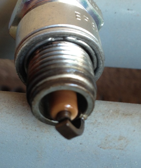

Я же масляный насос так и не заменил, по этому смесь сделал как вы и сказали 1:25, а все масло с бачка слил. Фильтр маслом еще раз пропитал, правда игла на дросселе поднята на одно деление. Вот выкрутил свечу, цвет мне кажется нормальный, правда почему то она мокрая. Что вы посоветуете?? Карбюратор остался тот же, без регулировки качества смеси
image.jpg [ 263.13 KiB | Просмотров: 6152 ]
СообщениеДобавлено: 23 май 2014, 16:34
Sergei Zaz писал(а):
...Фильтр маслом еще раз пропитал, правда игла на дросселе поднята на одно деление. Вот выкрутил свечу, цвет мне кажется нормальный, правда почему то она мокрая. Что вы посоветуете?? Карбюратор остался тот же, без регулировки качества смеси
-по свече нельзя понять - сильно мало проехал...
-иглу в стандартное положение -по середине...
Проехать километров 20-30 и посмотреть свечу снова. Нагар должен быль цвета мокрого кирпича.

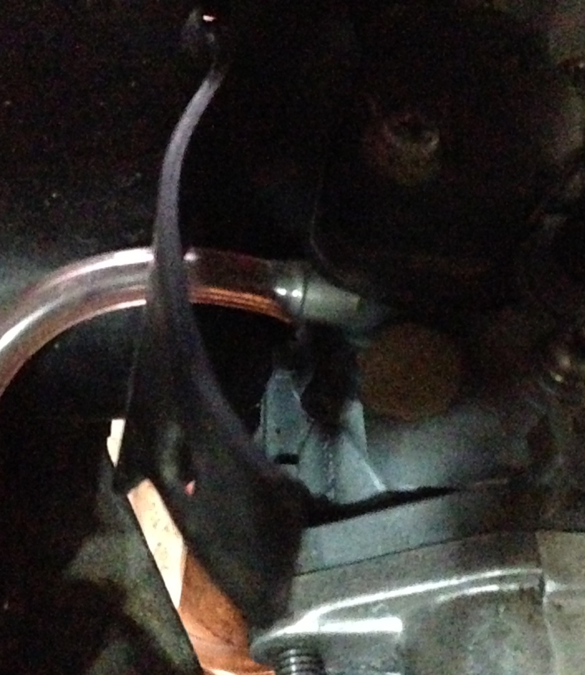

В общем отпустил я немножко винт который в поплавковой камере стоит, снял был поролон, игла у меня при этом была в центральном положении. Завел его, но ничего не изменилось... У него явно чего то не хватает. Бензокран пробовал в себя, вроде не пропускает. Запорная игла поплавка вроде тоже держит, я снял шланг подачи топлива после того как он ночь постоял и там бензин был, как под давлением аж, так что мне кажется что с иголкой все хорошо, ну мне так кажется. Потом поставил обратно иглу на деление выше и вставил поролон, все стало как и тогда когда я собрал двигатель, с места практически удерживаю его. На этом тайваньском карбе у меня под иглой дросселя стоит резиновое колечко, на родном же нет его, плюс еще игла немного подогнута. Я конечно могу еще попробовать поставить с рабочего мопеда бензонасос, может все таки он что то. А уровень топлива я не отрегулирую же в карбе? Там ведь язычок пластиковый. А и вот еще что, почему то вот какой день замечаю, что у меня бензокраник весь в бензине, хотя патрубки все сидят плотно.. Что мне делать? Искать все таки другой карб или что??
Комментарий к файлу: А что вот это за шланг? Зачем он нужен??в книжке чет ничего не написано про него
image.jpg [ 309.95 KiB | Просмотров: 6093 ]

-по фото выше -не понял что это(фото не удачное)...

АКБ у меня новая, 4ah(больше туда не помещается) да и двигатель он хорошо раскручивает. Я все таки грешу на топливо, что то там мне кажется. А на счет фотографии, там вот сбоку с карбюратора выходит трубочка, и она просто висит, хотелось бы знать для чего она?
СообщениеДобавлено: 04 июн 2014, 15:28
-скорей всего это трубка для создания атмосферного давления в поплавковой камере(просто связь с атмосферой, чтоб уровень не плавал)... Заткни и скут заглохнет...
