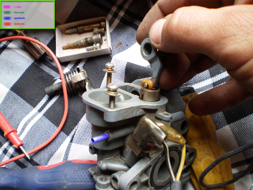

Здравствуйте )уже ума не приложу ,все на что грешил проверил.такая проблема, ну не заводится ,схватывает вроде и выхлопом пахнет но ни как,прочистил все,продул карб,проверил масленый насос,компрессию проверить нечем и негде( до сто далеко ),после всего этого не заводился,есть шланг длинный выходит вроде как с дренажного из карба (если картинка правильная)так вот подув в него я его завел 3-4 раза,даже настроил хх,попробовал проехаться 35 разогнал(при выкрученой до конца ручке газа он терял мощ,чуть не докрутишь и вроде нормально),пробовал заводить без карба впрыснув бензин в двиг,не заводился,искра хорошая,ну и в принципе дедовским способом компрессию проверял(пальцем)вроде нормально.незнаю что еще вспоню допишу
P.s карб не mikuni

Прикрой впускное отверстие в воздухане рукой(тряпочку набей побольше) пробуй заводить, если завел - сразу ватаскивай...
Свеча мокрая? сухая?
Похоже бедная смесь...

прикрывал не помогло.еще вспомнил что дымил пипец прям когда выкручивал газ((а может ли быть не правильное время зажигания??

и куда этот шланг вставить с клапана на дренаж?или он должен балтаться?просто очень длинный и на конце хренатень пластмассовая какбудтоее вставить надо куда то))

По зажиганию -вряд ли... А Вы туда лазили? Если да -по какой причине?
Дымит -масто в картере накопилось много. Маслом закидывает свечу...
Выкрутить свечу и продуть картер (раз 50 дрыгать с выкрученной ручкой газа)... Пробовать заводить... Масло в бенз льешь? Или маслонасос травит...

я не лазил,но его не раз уже ремонтировали(если судить по тому как ремонтировали dio то не очень то и хорошо у них получалось)свечу закидывает,но вот не обращал внимания маслом ли))спасибо попробую ,отпишусь))
