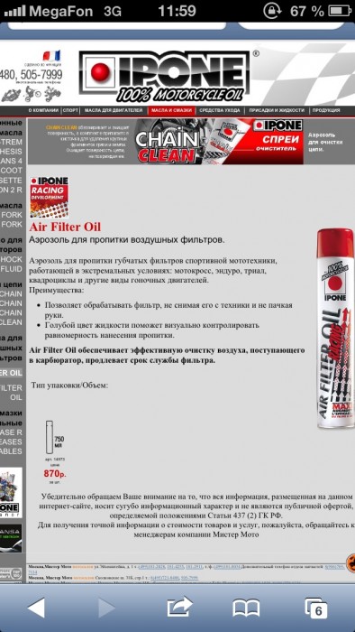

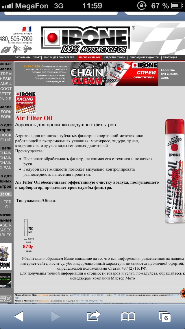

У меня есть вот такая пропитка, она подойдет мне для фильтра?

-любым, масло нужно только чтобы пыль прилипала и не ползла сквозь поры поролона. Но масло имеет свойство стекать и пропитывать и стирать приходится чаще. Пропитка гораздо лучше.

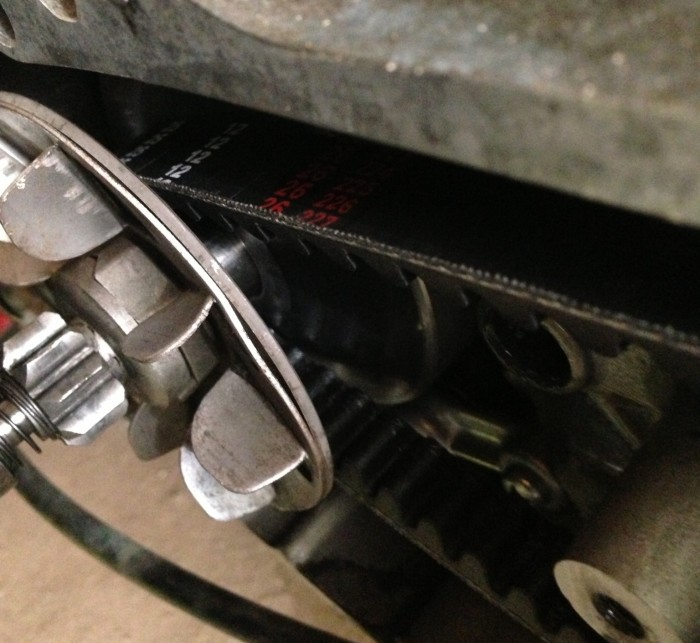

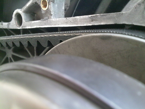

-возможно и ролики тяжелые, или при сборке раком встали. Сделай фото торка заднего -как лежит ремень? Сколько до края не достает? на переднем варике ремень сильно от втулки выше лежит?(должен на 1-2мм выше, не больше).

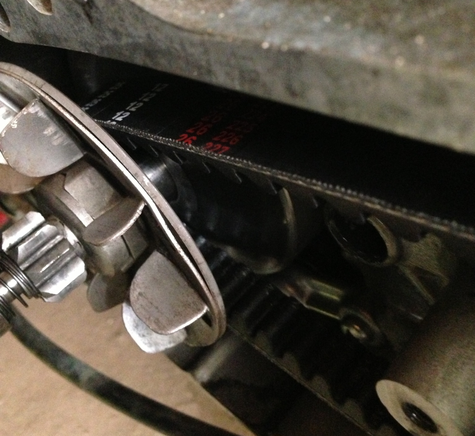

В общем дело такое, как вы сказали, ремень на переднем вариаторе должен быть не выше 1-2мм от втулки, у меня же туда палец пролазит, на заднем-ремень утоплен на 13 мм. И я вот не пойму, то ли я такая лошара и что то неправильно собрал, то ли не знаю... Может от этого все беды??? Ролики я поставил 5гр... Ниже прикреплю фото
image.jpg [ 892.43 KiB | Просмотров: 5721 ]

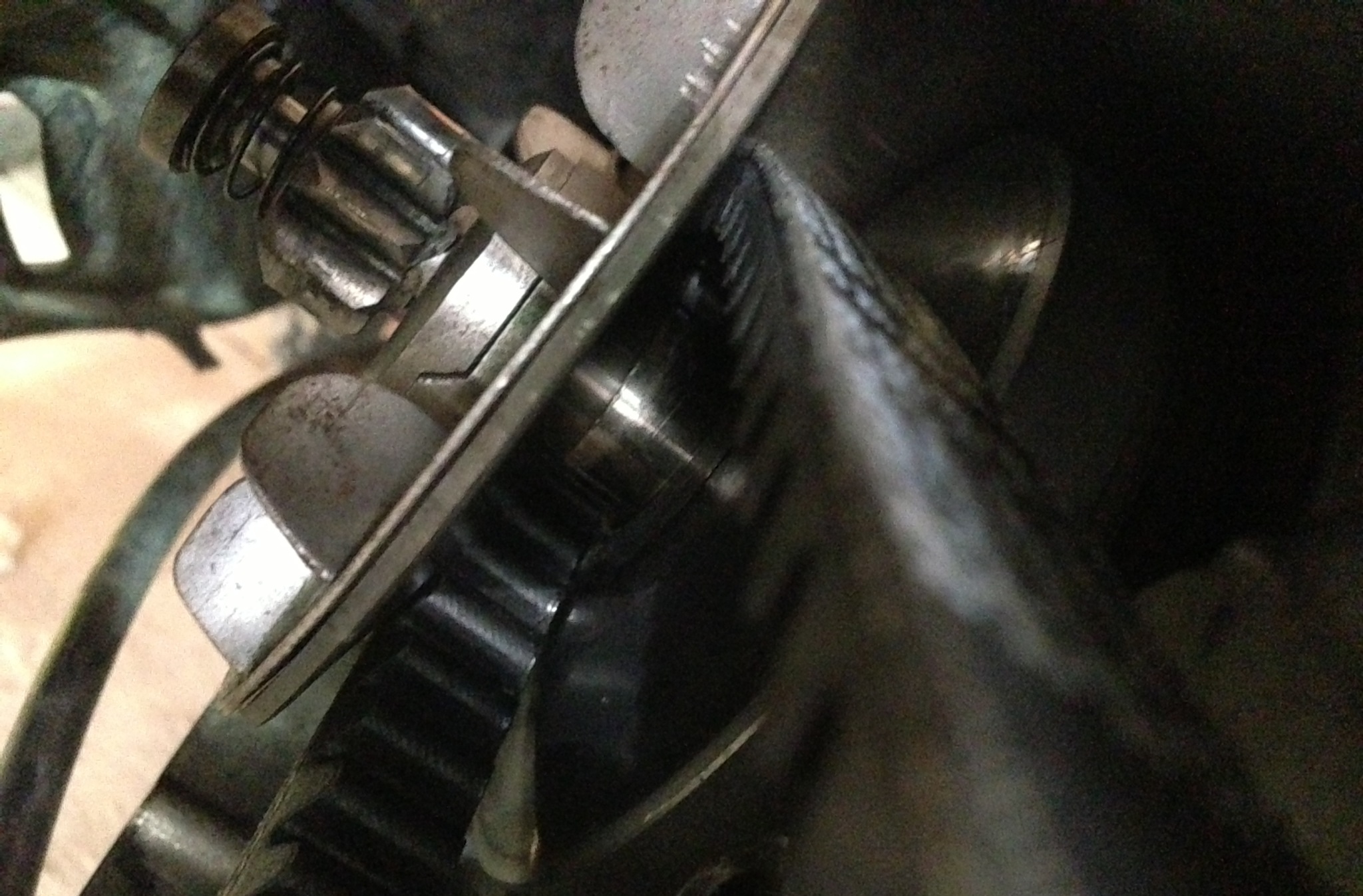

Вот что с передний вариатором, надеюсь там видно

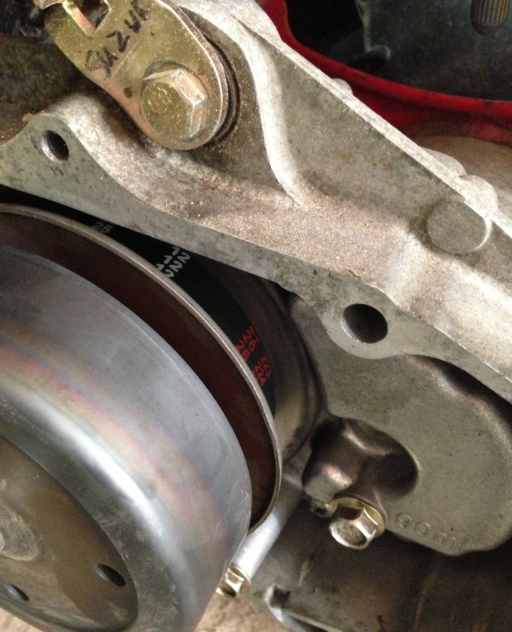

Еще вот фотка
Комментарий к файлу: Вот еще в таком ракурсе, если будет плохо видно, попробую по другому переснять
image.jpg [ 477.29 KiB | Просмотров: 5721 ]
СообщениеДобавлено: 09 июн 2014, 17:00
Sergei Zaz писал(а):
Может от этого все беды??? ///
-или ролики при сборке раком встали(вылетели из направляющих), или подбирай шайбы(как бы удлиняй втулку вариатора). Чтобы ремень при установке на втулку на один полтора миллиметра свисал над шайбой(внутренняя сторона).

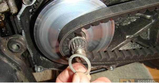

А вообще в идеале должно быть вот так:
5660148987_3202da5a61.jpg [ 101.96 KiB | Просмотров: 5713 ]
, Это задний, но ремень подбирать приходится не стандартный...
