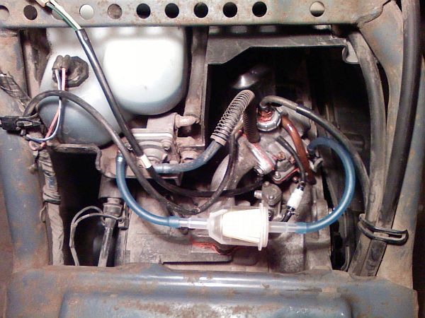

Скорее всего у меня был небольшой подсос воздуха.
Еще при первом снятии и чистке карбюратора около месяца назад на одной из лапок для
соединения с входным патрубком была трещина.
Видимо предыдущие ремонтники перестарались и пережали один винт :de_vil: .
Теперь, когда я открутил снова карбюратор часть лапки откололась.
Алюминий долго не выдержал.
Придется приобретать новый карбюратор.
Чуть ранее взял герметик, дабы избежать подсоса и подстраховаться.
Резиновая прокладка круглого сечения там есть по периметру, но я думаю хуще не будет.
Здесь как между молотом и наковальней или подсос или трещина :-( .
Буду благодарен за советы по выбору карбюратора и его корректной установке,
не хотелось бы взять г-но.
1) Подскажите, стоит ли поставить фильтр на бензотрубку как на фото?
Не будет ли это негативно влиять на всасывание бензина и его ко-во и соответственно
на качество смеси в карбюраторе?
Хотелось бы уменьшить вероятность попадания механических частиц в карбюратор.
2) Мне советовали сделать заглушку на трубку, которая идет к воздушному фильтру.
Она особого эффекта не дает.
Так ли это?
Если не ошибаюсь, на фото это пластмассовая белая деталь (втулка или муфта) на
черной трубке над винтом регулировки холостого хода. Возможно здесь она выполняет
иную функцию.
Комментарий к файлу: Фото не моё, из сети.
2936426-s.jpg [ 60.05 KiB | Просмотров: 14429 ]
СообщениеДобавлено: 22 окт 2013, 14:37
не хотелось бы взять г-но. Да, на китайском можно обжечься... Поищи Японский б.у. в интернете или у себя по разборкам...
1) Подскажите, стоит ли поставить фильтр на бензотрубку как на фото? Стоит!
на качество смеси в карбюраторе? Нет...
Она особого эффекта не дает. Не понял про какую ткубку...
Так ли это?
черной трубке над винтом регулировки холостого хода. Это клапак на маслопроводе. Посмотрите внимательно. Без подачи масла убьете двигатель... Возможно здесь она выполняет
иную функцию.
ответил...

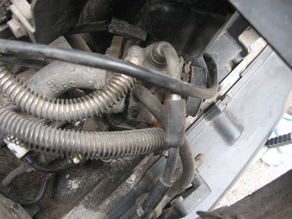

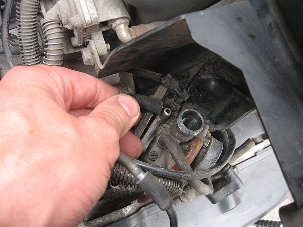

Чтобы было все понятнее выкладываю свои фото.
IMG_6651.jpg [ 65.35 KiB | Просмотров: 14452 ]
IMG_6658.jpg [ 59.43 KiB | Просмотров: 14452 ]
Черная трубка над винтом регулировки качества смеси.
Внизу видно черный пластиковый клапан (на фото внизу справа), прикручивается в основанию воздушного фильтра как и крышка и к нему подсоединяется через пластмассовую трубку на корпусе.
Внизу видно черный пластиковый клапан (на фото внизу справа), прикручивается в основанию воздушного фильтра как и крышка и к нему подсоединяется через пластмассовую трубку на корпусе. Чем она Вам помешала? Оставьте все как есть...
