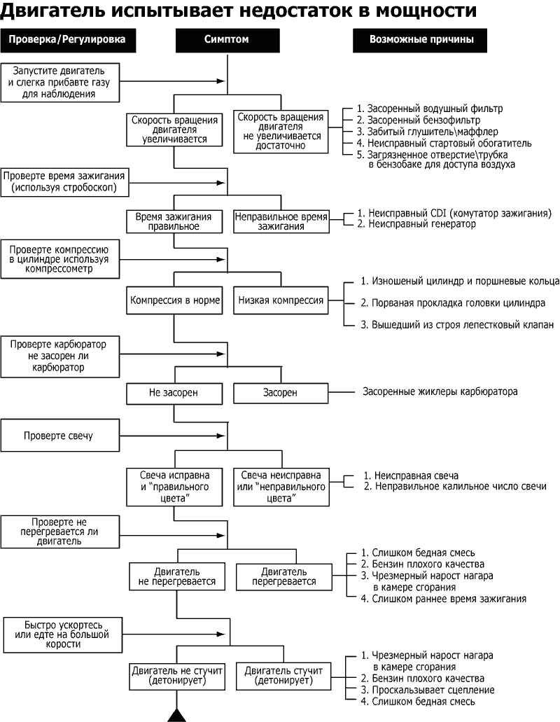

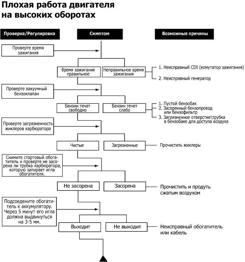

Лови схемки , проверь по цепочке !
edf89668f5d2.gif [ 36.89 KiB | Просмотров: 140037 ]
08c4e5195f7e.gif [ 25.15 KiB | Просмотров: 140037 ]

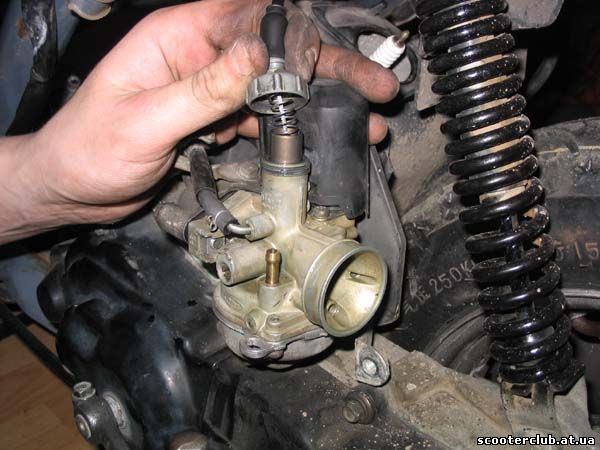

Что бы добраться до карбюратора нужно:
1)Снять пластик
2)Открутить все провода от карбюратора ( новичкам перед этим сфоткать)
3)Снять корбюратор открутив 2 болтика от поршневой
4) Разобрать карбюратор
5) Продуть жиклеры и замочить крышки на час в ацетоне
6)Собрать карбюратор
7) Прикрутить провода и поставить пластик !!
1294995044_5.jpg [ 53.96 KiB | Просмотров: 140037 ]
