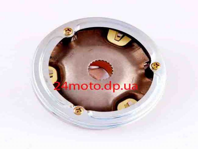

Всем привет! У меня adress 50 , читал что если снять ограничительную пластину с вариатора с задней части где находятся ролики то увеличится скорость и динамика?

RedMan писал(а):
Всем привет! у меня такой же, мне тоже интересно, можно не ставить ограничительную пластину?
Можно и не ставить, но тогда на сухую -без смазки...
Скорость возможно и увеличится, немного совсем -Зависит от состояния роликов и ремня. Динамика ни сколько...

ещё вопросик) а кой вес роликов по паспорту? нигде найти не могу, подскажите, а?
STD -7.5г. Всем ставлю 6.0... Нагрузка на движку меньше...
