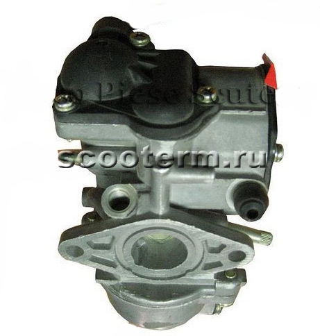

У тебя карб такой? Тросик с боку или с верху?
карб suzuki hi-up2.jpg [ 106.84 KiB | Просмотров: 10183 ]
Или маленький?
карб suzuki hi-up.jpg [ 3.86 KiB | Просмотров: 10183 ]
Все выше описанное про первый -большой. На маленьком и регулировка качества есть. И обогатитель можно подстроить...

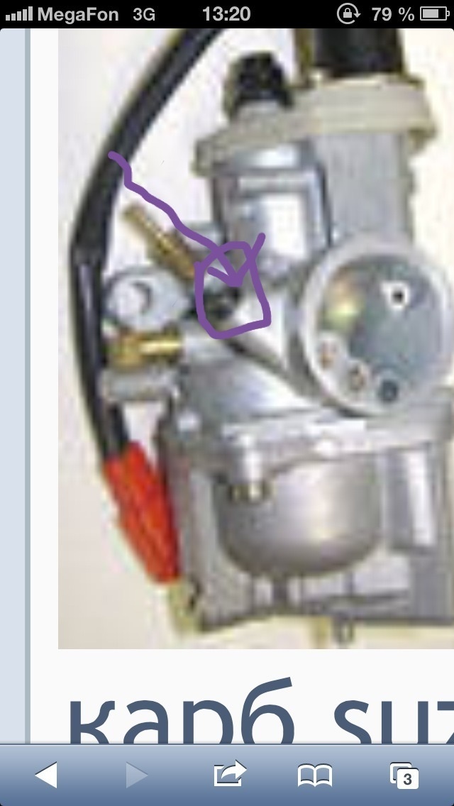

У меня вот карб такой как на второй фотке, тросик газа сверху, так вот, я увидел на фото которое вы прислали этот винт регулировки, но у меня его нет, не то чтобы я его потерял, там даже резьбы нету, отверстие запаянное, и видно что это заводское литье. У меня есть два карбюратора, один который там и стоял mikuni а второй тайваньский, так вот на обоих нету этого винта. Вот я и думаю, может мне поискать другой карб, где есть этот винт??
Комментарий к файлу: Я так понимаю это он

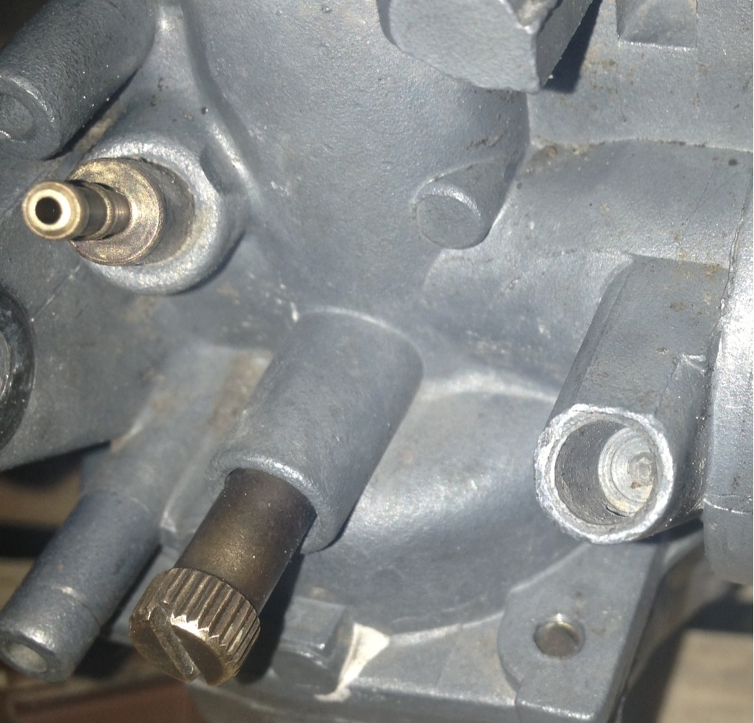

Вот отправлю фото что у меня там вместо винта...
Комментарий к файлу: Вот так у меня на обоих карбах, там видно что отверстие запаянное
Скорей всего они оба не родные. Один -китай, второй -тайвань.
Наверно стоит поискать... Можно и б.у. японский...
Лепестковый не проверял на ладонь?... С открытой ручкой газа...
