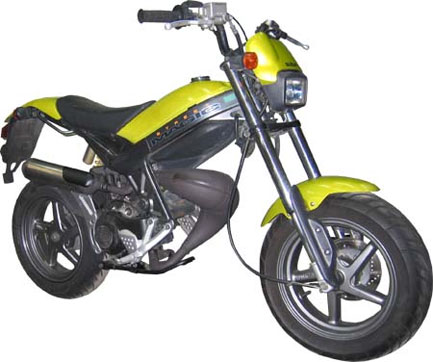

Добрый вечер. Проблема с запуском от электростартера. Стартер снимал работает а ставлю на место как вкопанный не проворачивается. Может кто сталкивался с такой проблемой.

Dinis писал(а):
Добрый вечер. Проблема с запуском от электростартера. Стартер снимал работает а ставлю на место как вкопанный не проворочиваеися. Может кто сталкивался с такой проблемой.
-мертвый АКБ, не держит ток нагрузки. (Нажми одновременно сигнал и стартер. Сигналить перестал?)...
-возможно причина в переходной шестерне(или бендиксе, не знаю что там у тебя). Разбирай смотри, мой, чисть, смазывай, меняй...

Чистить разбирать все понятно. Стартер разобрал смазал все нормально. Вместо АКБ накидывал провода от машины таже история. Мот купил без АКБ может ли быть такое что из за того что стартером долго не пользовались там просто все застыло. Пробовал провернуть шестерню которую крутит стартер проворачивается но с трудом стартеру не про силу. Движок работает хорошо масло негде не сочиться не потеет лишний раз сувать рученки нежелательно хоть и растут откуда надо. Вот и спрашиваю у народа мож кто сталкивался. А разбирать все подряд много ума не надо вот если действительно необходимо будет тогда другое дело..
-" А разбирать все подряд много ума не надо вот если действительно необходимо будет тогда другое дело.." -А разбирать действительно необходимо. Так не сделать...
-"Пробовал провернуть шестерню которую крутит стартер проворачивается но с трудом стартеру не про силу" -Я тебе про нее и писал... Там скорей всего игольчатый подшипник рассыпался(или пока только заржавел)... Все промыть, осмотреть, смазать...

Доброй ночи. Разобрался со стартером. Причина в том что когда прежний хозяин менял ремень вариатора не поставил под крышку вариатора прокладку , и этой мизерной толщины было дастаточно чтобы зажать по торцам вал бендекса. Прокладка была изготовлена из тонкого трансформаторног картона и поставлена на законное место. После чего всё заработало как чясы.
