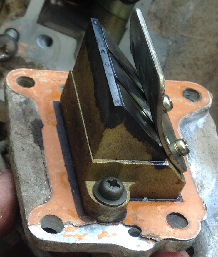

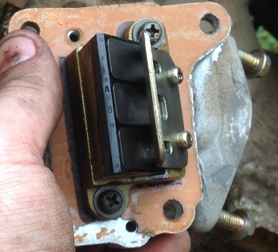

Если компрессия маленькая. То он с холодного пуска( эфира) не заведется?
Лепестковый клапан. Нормальный. Искра есть. Карбер весь промыт. Свечка немного мокрая.
А меток июне могут быть сбиты? Или в скутерах нету их?
image.jpg [ 243.25 KiB | Просмотров: 7557 ]
Комментарий к файлу: Клапан жив вроде
image.jpg [ 207.24 KiB | Просмотров: 7557 ]

-с эфира заводится на 4кг. ниже не пробовал...
-лепестковый -нижнее фото, верхний лепесток вроде приоткрыт...

Дурацкий iPad своей жизнью живет. Слова коверкает как хочет.
Июнь здесь не при чем.
Есть ли метки в скутере? В машинах есть метки. Может сбились метки и искра не туда шлепает. Не когда поршень в ВМТ находиться. Возможно такое?
На вид значит лепесток при открыт .

-есть. При нахождении ВМТ поршня на роторе генератора есть риски -они должны совпадать с меткой на картере... Если не совпадают -срезало шпонку колокола генератора...
-проверь... лепестковый к губам и воздух в себя -если пропускает, значит не держит...
-сначала почитай как это делается, посмотри картинки, видио на ютубе есть... Подготовься морально и технически...
Лепестковый лапан проверил. Да пропускал немного .
Разобрал его, притер шкуркой нулевкой на ровной поверхности стекла.
Клапан стал как новый. Не пропускает .
Думал заведу.
Не завел. Чихнул пару раз из глушака и все. Кстате свеча мокрая. Искра есть ( синяя) .
Гонял стартером много с перерывами, брызгал эфиром ( холодным стартом) .
Прокаливал, сушил свечку . Ввинчивал ее горячую. И опять стартером гонял.
