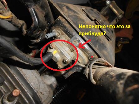

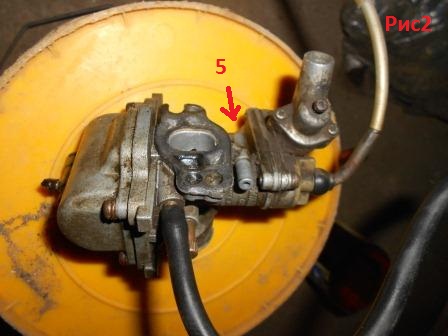

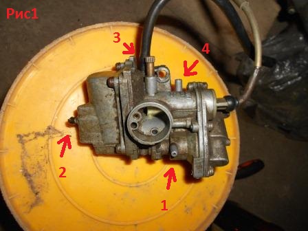

Ребята, доброго времени суток! Прошу помочь подключить карбюратор на Suzuki Love!!!
В общем не могу разобрать что и куда втыкать! На фотках отметил отверстия которые понаходил на карбе.
Еще есть какая то приблуда типа фильтра, сантиметра полтора-два в диаметре и длинной сантима два, с двух сторон трубки... Но непохоже, что по ней когда-то бежал бензин... Подумал может куда на вакуум фильтр...
На третьей фотке бензобак, это видимо на нем обатка, тоже не знаю куда воткнуть...
Помогите пожалуйста разобраться, может кто имел дело с таким пенсионером японовского мотопрома)))

2-сливной с отстойника(просто надеть кусочек. второй конец висит в воздухе).
3-подача топлива.
4,5 (похоже одно и тоже показал) -или вакуумник, или подача масла...
1 -тоже возможно вакуумный шланг. а возможно атмосферник(просто трубочка в воздухе).
