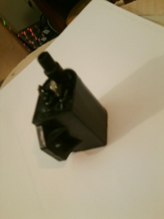

Купил сд+катушка на ней нет обозначения клемм куда какой провод подключать как определить.
Замерил сопр. между пров на свечу и 1 клеммой 0 ( от крепления ) на 2 клемме 3.7, а на старой 5.6
Фото0088.jpg [ 575.26 KiB | Просмотров: 7261 ]

Я имею представление как проверить просто катушку, а просили не проверять, а как определить какой провод подсоединять минус куда плюс где они на CD+КАТУШКЕ
-клеммы разные по ширине. мамы на проводах тоже разные...
-1 провод будет на массу. 2 с генератора...
