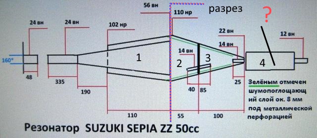

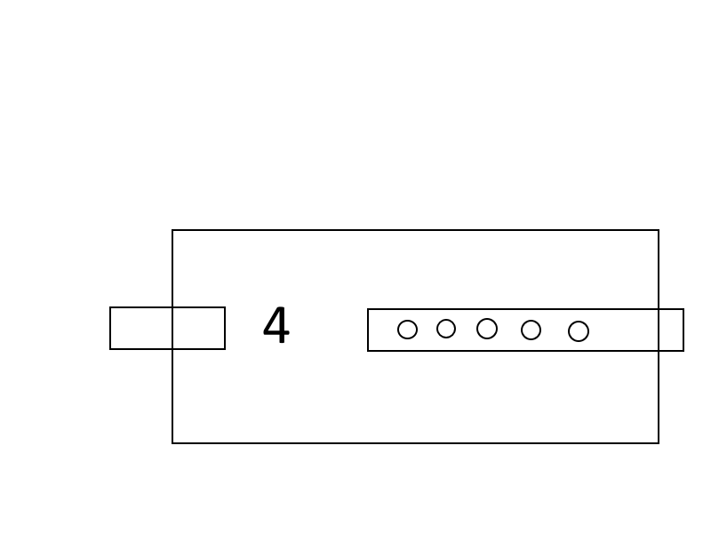

Нашёл схему глушителя хочу почистить при минимальном разрезе. Разрез сделать не вдоль, а поперек на схеме показал. Как я понял самое главное чтоб трубки были чистыми. 1и2 секция общая служит для создания задержки выхлопных газов чтобы повысить наполняемость впуска т.е. препятствовать выбросу смеси с выхлопными газами. Меня смущает устройство 4 секции, при попытки вставить стержень в трубку он уперся на 2/3 секции, может она устроена как на схеме №2 (моё произведение) как её почистить лучше ведь если она так устроена то при чистке 123 секций будет выполнена на 50%. Что скажете и посоветуете.

-нечему там забиваться кроме позиции 4...
-прожечь в кузнечном горне...
-залить дизтоплива на ночь. потом промыть горячей водой(много и долго). залить крот для очистки труб на ночь. промыть горячей водой(много и долго)...

А как же трубка между 2 и 3 секцией, наверно лучше вскрыть, а заливать керосин.
