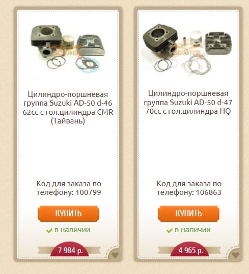

Фирма SCOOTER-M цена 2000, а какая фирма китая лучше. Хорошая ли фирма CMR Тайвань. Подскажите если можно быстрей. Что вы скажете о ЦПГ на снимках о их качестве. И как влият цена 2000 и 4000 одной и той же фирмы на один и тот же товар.
-раньше была хорошая...
в прошлом году брал -не понравилась ни мне, ни клиенту... слишком жесткий чугун цилиндра. обкатывать приходится больше 2000км. потом замена колец...
в общем -не то...
