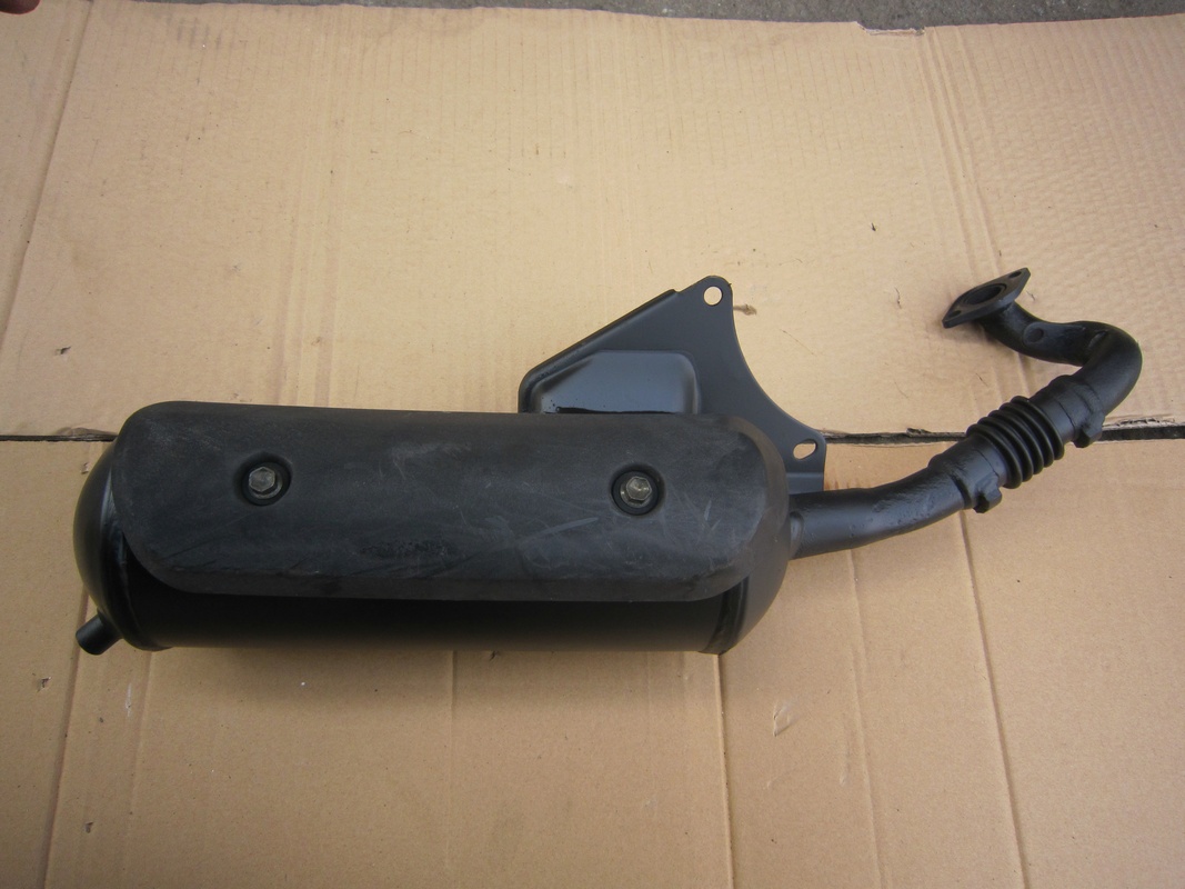

При появлении трещин (дырок) на гофре глушителя Suzuki Lets2 появился резкий, громкий шум, правда, и тяга гораздо улучшилась. Применить сварку или что-то другое ? . Буду очень благодарен за подробную информацию о назначении и свойства гофры и возможном ремонте.
Эта гофра?]
gofra1.jpg [ 225.22 KiB | Просмотров: 4067 ]
Нужно вварить.
С разборки будет хуже, новый глушитель будет дорого.
Вообще вариантов масса.
От вставки внутрь ,до заматывания

Или что-то другим может быть испробована "холодная сварка", втёртая в обезжиреную повреждённую поверхность.

Или нержавейка 0,1-0,2 свернутая как фотопленка и вставленная внутрь, или азбест поверху,или высокотемпературный герметик(есть до 1000 градусов)печной. Но все это полумеры. Варить надо. Резать,вставлять вставку и варить.
