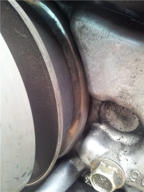

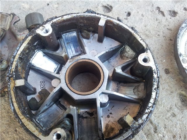

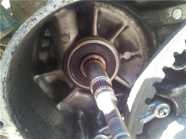

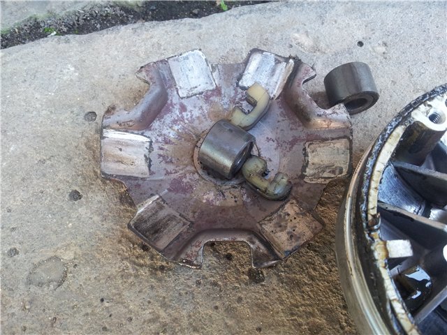

Привет!Сегодня снял вариатор чтобы Я мог разглядеть сальник видно как ремень стертый внутри крышки прям стружка от ремня грузики тоже стертые и ещё я обнаружил что в вариаторе много салидола было грузики прямо в салидоле были разве там нужна смазка?И я не смог проверить этот сальник пропускает ли он воздух как ее проверить?

СообщениеДобавлено: 04 сен 2012, 21:41
TonyCox писал(а):
охохох Да ... тут строго непорядок ....
Там все нормально.
Если сальник не течет (сопливит), то все нормально.
А смазка - это не салидол, а специальная жаростойкая смазка, с завода всегда идут смазанные вариаторы. Скорее всего, еще с задней стороны подвижной щеки была прикручена пластина, она служит для того, чтобы масло не вылетало в вариатор.
Сейчас, нужно вытереть все это дело, можно бензином, чтобы грязь не липла. Затем, нужно заменить ролики и ремень, если ширина ремня уменьшилась больше, чем на 1 мм от номинала.
Узнать какой именно ширины ремень у вас должен быть на скутере Suzuki, вы можете в соответствующей статье на нашем сайте тут.
Заднюю пластину подвижной щеки можно обратно не прикручивать, смазывать заново ничего не надо.
По фото видно, что сальник вроде-как не сопливит, хотя нужно проверить. :nez-nayu:

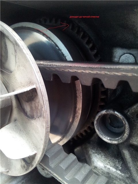

На сколько ремень должен выходить на вариаторе на полном газу,у меня остается пару милиметров до конца
СообщениеДобавлено: 06 сен 2012, 07:42
Зарегистрирован: 15 авг 2012, 04:12
Сообщений: 12
Транспорт: suzuki
Пункты репутации: 5
На полном газу ремень доходит только до сюдого

СообщениеДобавлено: 07 сен 2012, 23:39
А на холостых оборотах ремень на заднем вариаторе выходит не полностью
Нормально. Если при таком раскладе и с более тяжелыми роликами скутер разгоняется до 70 км в час, ничего менять не нужно. Вы взяли сильно легкие ролики, нужно найти золотую середину, иногда даже пол грамма играют роль.
