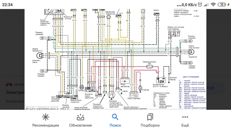

Здравствуйте, мопед сузуки сепия и как я понял предыдущий владелец поставил не родной аккумулятор в багажник, всё нормально работало и стартер и свет но в один момент уже я случайно выдернул плюсовой провод акума от системы и теперь не знаю где он был, минус понятно на массу, а вот плюс... Смотрел по схеме но всё равно не понял. Помогите пожалуйста

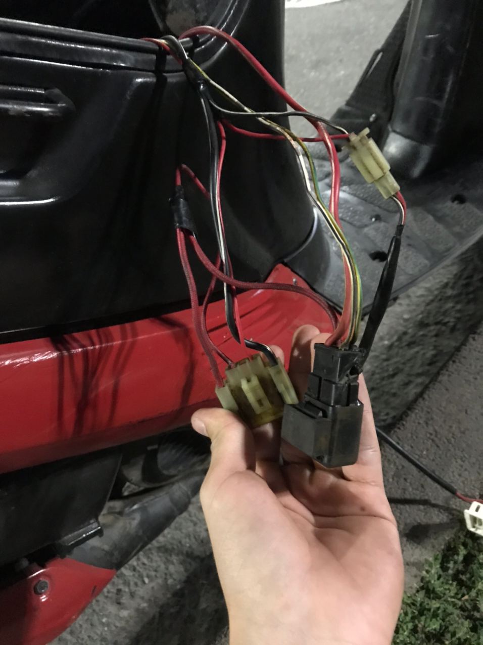

Провод обычный тонкий, видать поставили который был, на зажигании работали поворотники, сигнал, стопы, в багажнике вместе с акумом лежит жгут проводов с предохранителем, реле стартера и пару клем видать на датчики, вечером буду дома сделаю фото

Ну давай ещё раз. Что РАБОТАЕТ (а не работало) при включенном зажигании??. Выдернута фишка с проводами, или один провод?? ,если один провод (и он поставлен какой был) тогда второй конец этого провода соединён с проводом КАКОГО ЦВЕТА??. Если при включенном зажигании работают повороты и стоп сигнал, значит должен работать и стартер (по крайней мере реле стартера должно срабатывать " щелкать"). И ещё, эта схема с Вашего скутера.

К плюсовой клемме аккумулятора, подключаются два красных провода ( не важно каким образом лишь бы они не отпадали во время движения)один толстый диаметром
3--3.5 мм идет напрямую на реле стартера под гайку, другой тонкий 2--2.5 мм идет
на предохранитель 10 А с предохранителя выходит и разветвляется один на замок зажигания, другой на реле регулятора и третий по вашей схеме на подсветку багажника (если она конечно есть). И как может всё работать если какой-то провод не подключен???,а если всё работает и без него,тогда зачем он вообще нужен, тогда это колхоз откуси его и выбраси. Удачи.
