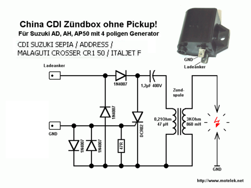

Если три то на освещение там должен стоять стабилитрон. У него два выхода один на массу второй с генератора и к нему подключается вся остальная проводка. Если пинает то значит с картошкой или с генератором чет намудрил. Иглу надо опускать тогда топлива меньше идет. Можите фото катушки скинуть. Там не обычная катушка стоит а с комутатором вместе
СообщениеДобавлено: 17 май 2021, 07:26
Зарегистрирован: 13 май 2021, 11:47
Сообщений: 8
Транспорт: Alfa s50
Вот такая катушка должна быть
Такую как раз приобрел новую. До этого стояла другая с одним выходом, но прикручивалась на массу.

Я имел в виду катушку зажигания. Искра то будет. А вот когда она бьет но точно не в ВМТ , а где-то по середине. Подсоедени как на фото и должно работать. Фото генератора внутряка можно? И да маге т родной? Можеш попробовать тупо залив через карбюратор или через вакуумную трубку бензина с маслом. И позапускать. 100% при исправно зажигания он запустится. Но с карбюратора слей бензин и заслонку подними на максимум. Жиклеры родные поставил? Ибо новое бывает с хз каким отверстием и может лить. Можеш иглу в карбюратора вниз опустить. Это поможет если нигде ниче не сифонит
