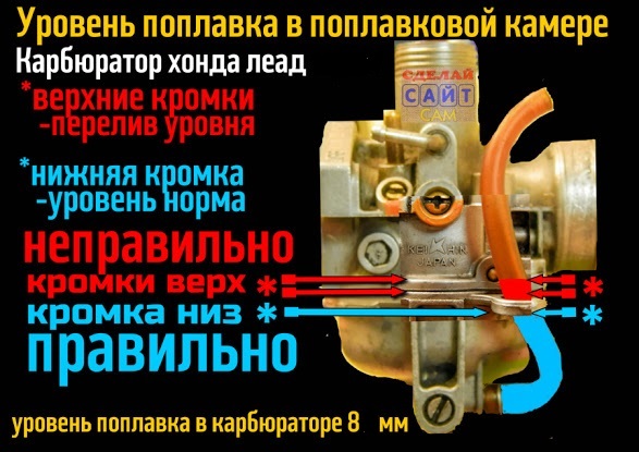

Дело в карбе, похоже. После каких событий-действий возникла проблема? Проверки: 1) Уровень бензина на разных оборотах движка должен быть постоянно нормальным (если падает на высоких оборотах, может быть забит бензофильтр). Не знаю, как у Сепии, у Лидов так (рис). Короче, примерно по стыку поплавковой камеры и верха карба
Рис.6.jpg [ 106.88 KiB | Просмотров: 19331 ]
2) Заодно слить бензин из карба в чистую ёмкость и посмотреть, есть ли в нём мусор. Если есть, замена бензофильтра и чистка-продвука карба. (Есть проблема. Многие китайские фильтры изначально не держат мусор или быстро перестают держать, потому что фильтрующий элемент в них болтается или вскоре начинает болтаться).

Опустил я уровень лучше стало ездить, но в горку очень плохо
