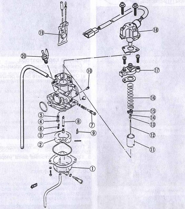

Да, на Сепиях и Аддресах стоит подогреватель карбюратора, который включается при температуре ниже 6 градусов. Якобы для улучшенной работы топливной системы на холодную. На практике, не вижу в такой системе ничего отличного от тех же Хонд и Ямах, где такой фишки нет. Отлично работает скутер и без обогревателя, (проверял много раз) главное зимой правильно настроить карбюратор ну и естественно заводить придется порядочно, хоть с обогревателем хоть без него.
Slaviks писал(а):
Скорее всего у него термовыключатель обогревателя карбюратора навернулся. (я отвечать пока не готов)
Вариант Славикса наиболее уместный тут.
На фото можно определить под №19 термовыключатель, а под № 20 сам обогреватель.
karburator-sepia.jpg [ 70.06 KiB | Просмотров: 11069 ]
Ну и все элементы опишу, чтобы не оставлять:
1 - поплавковая камера, 2 - поплавок, 3 - главный жиклер, 4 - кольцевое уплотнение, 5 - жиклер пускового обогатителя, 6 - жиклер холостого хода, 7 - регулировочный винт упора дросселя, 8 - главный диффузор, 9 - запорная игла поплавковой камеры, 10 - воздушный жиклер, 11 - дроссель, 12 - игла дросселя, 13 - прокладка, 14 - шплинт, 15 - пружина, 16 - пружина дросселя, 17 - крышка смесительной камеры, 18 - пусковой обогатитель, 19 - термовыключатель обогревателя карбюратора, 20 - обогреватель карбюратора.
