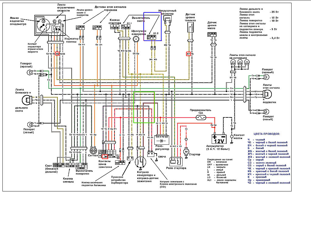

перегорает подогреватель карбюратора. проверил реле,вроде работает,но на сто процентов неуверен. как найти причину! спасибо!где в сепиа находится это реле,может я ошибочно нето проверял!откуда подается питание на подогреватель,с аккумулятора или генератора? спасибо!!

Вот схема. Обычно в питании пускового обогатителя есть нагрузочное сопротивление, понижающее бортовую сеть , здесь я его не увидел. Питание идёт от общей сети, но нагрузочный резистор в ней присутствует. Бывает резистор сгорит, но по горелке идёт нерегулированное напряжение. проверь это место. Резистор стоит на выходе с РР в бортовую сеть. На схеме он в верхней части, почти посредине, чуть правей.

Он спрашивает не про пускач, а про подогреватель карбюратора. Скорее всего у него термовыключатель обогревателя карбюратора навернулся. (я отвечать пока не готов) :smu:sche_nie:

что-то такой приблуды в схеме не нашёл... :-( Правда автор крайне ограничено указал модель скута. Их же много разных...

Мужики,всем спасибо!!!slaviks -отдельное!!!!!!Как ты и предпологал,неработает релле.Проверил при комнатной темпер.,затем положил в холодильник,-неработает!!!Поменял (китаец) и все впорядке!Спасибо admin,я попробую.Просто не люблю,когда что-то не работает.Еще раз моя благодарность всем!!!!!!!
