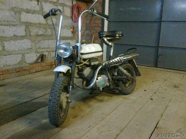

здрасте. я хочу купить мопед карпаты2. там где камера сгарания есть 4 болта которые держат верхнюю крышку над поршнем. так вот, там сорвалась ресьба у двух болтов :wo_ol: :wo_ol: и теперь в камеру сгарания поподает воздух и он не заводится. что делать? как починить всё это дело?
Комментарий к файлу: вот эти 4 болта
remont_dvigatelya_karpaty73-150x150.jpg [ 9.1 KiB | Просмотров: 20159 ]
