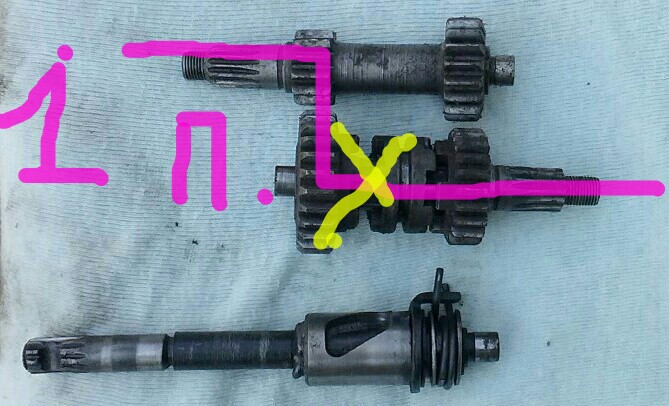

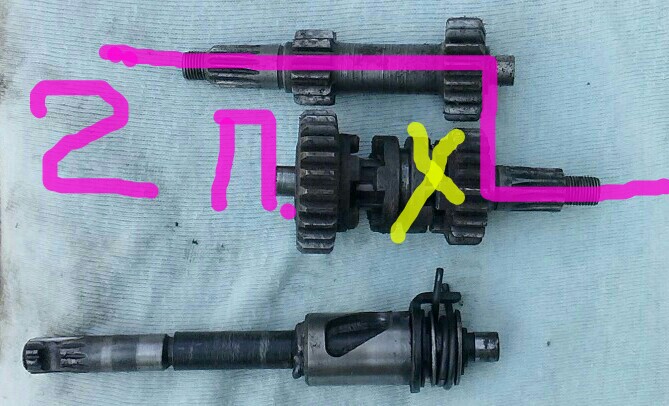

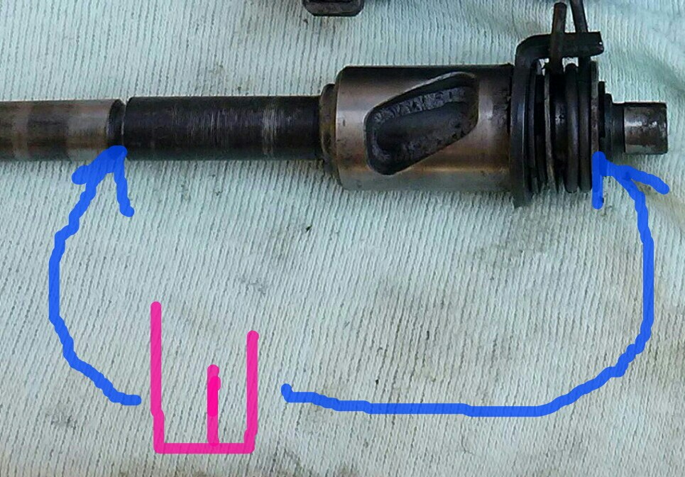

А шо пробовать? Сначала нужно проверить осевые люфты на валу переключения и на вторичном валу. На вторичном валу (при затянутой звездочке) люфта вообще не должно быть, а на валу переключения до 0,4 мм. При снятой левой крышке вал переключения не проверишь. А вообще вторичный вал в сборе с шестернями регулируется на разобранном двигателе, на правой половинке.
Vladimir1957, при износе штифта вал не будет двигаться, его линейный размер тоже регулируется шайбами и ставится стопор, он просто будет работать в холостую.
А вобщем это самая тупая совдеп. коробка, но все же рабочая.
буква Ш - шайбы, желтый крестик - рабочие торцы шестерен при включении передачи.

получилось всем спс,подставил шайбы на вторичном валу с обоих сторон все работеет вроде
