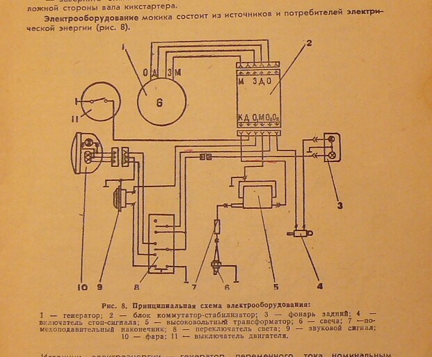

:s_o_s: ривет всем помогите мне подключить свет и стопак на мопедке,меня интересует как именно и куда идут какие провода из фары к кэту и выключателю(фара у меня круглая и там нету фишек для подключения).И ещё как подключить стопарь что-бы просто всегда светился напрямую.Зарание всем спасибо. :s_o_s:
Но так нельзя -стопак постоянно не должен гореть...
Один провод на массу. Второй на переменку -туда где на заведенном есть питание, а на заглушенном, но включенном замке зажигания -нет питания...

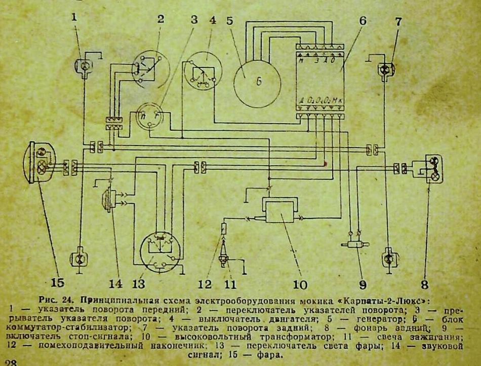

СообщениеДобавлено: 12 мар 2014, 18:45
mopedist писал(а):
помогите мне подключить свет и стопак на мопедке,меня интересует как именно и куда идут какие провода из фары к кэту и выключателю.И ещё как подключить стопарь
Смотри схемы и подключай.

схема у меня есть там просто не понятно как провода от фары подсоединить,у меня из фары просто 3 провода торчат
СообщениеДобавлено: 12 мар 2014, 18:53
Зарегистрирован: 03 ноя 2013, 20:26
Транспорт: дельта в501,верховина,альфа mars.
Viktorovich:там где лампочка там три провода и куда какой нужно подсоеденить,была бы фотка с тем местом где лампочка,тогда бы ты мог мне показать куда и что нужно подключать
