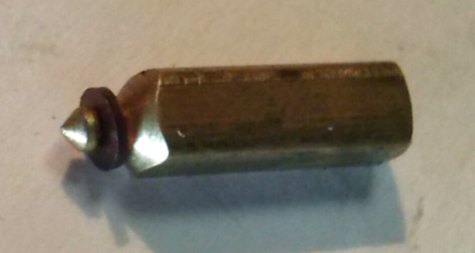

СообщениеДобавлено: 29 авг 2014, 21:30
Зарегистрирован: 28 авг 2014, 22:08
Сообщений: 12
Транспорт: Карпаты V-50
Sasha49 писал(а):
Serge писал(а):
Добрый ,подскажите как решить проблему с двигателем v-50 .Заводится отлично ,но когда едешь и даёшь в газ, он типа ууууу если потихоньку то норм и всё равно двигатель троит на полном ходу (((Подскажите в чём дело ? Может воздушный фильтр или карбюратор ?(тяга есть )(и как правильно отрегулировать карбюратор,а то влез после чистки думал поможет )
С ув Сергей
Похоже, заливает свечу. Перелив, не держит игла или высокий уровень. Или не отрегулирован винт качества. Как регулировать, смотри на этом сайте. И проверь свечу, если черная, то точно богатая смесь. Но для начала просто поменяй свечку, возможно, причина в ней.
Свеча коричневая ,сегодня на холодную хорошо, но как нагреется ууууу?Больше не кто не поможет ???
С ув Сергей
СообщениеДобавлено: 30 авг 2014, 10:45
Зарегистрирован: 06 авг 2014, 10:31
Сообщений: 21
Транспорт: хонда дио 18, альфа, карпаты
Если делает УУУУУУУУУ , а свеча коричневая, то значит, топлива недостаточно. При запуске и на холостых ему хватает , а при разгоне оно не успевает поступать в двигатель и тот проседает. Причина может быть следующая:
1. Слишком низкий уровень в поплавковой камере. Не отрегулирован поплавок. (возможно, сбился при промывке).
2. загрязнен фильтр в кранике бензобака, чистится просто. Надо выкрутить отстойник и промыть, но при этом надо сливать бензин. Проверить кран тоже просто. Снять шланг с карбюратора и посмотреть, как сильно льется бензин. Если кран чистый, то льется достаточно интенсивно, если грязный, то плохо.
3. Грязный фильтр в карбюраторе (сеточка после топливного шланга) или главный жиклер. На холостом жиклере топливо проходит, а через основной плохо. Хотя, Вы утверждаете, что только что промыли.
В любом случае, думаю, нужно снять карбюратор, еще раз прочистить, отрегулировать поплавок и прочистить топливный кран.
СообщениеДобавлено: 30 авг 2014, 22:52
Serge, фото в помощь
карб 60В.jpg [ 77.63 KiB | Просмотров: 9333 ]
и еще
запорн. игла.jpg [ 45.31 KiB | Просмотров: 9333 ]
Все что говорит Sasha49, нужно проверить, добавь еще воздухан и корпус воздухана, резинку иглы и глушитель, особенно колено. На фото как должен стоять поплавок, язычек которым рег. уровень, сетка топл. фильтра и резинка на игле. Про двиг напиши подробней и точнее, компрессия и пробег (хотя бы)
СообщениеДобавлено: 30 авг 2014, 23:07
Sasha49 писал(а):
А скорее всего все же ролик, сейчас вспомнил.
Да, там стоит ролик с конусом в 70 - 80 градусов и фиксирует он не вал, а саму вилку, на которой есть три ответные канавки.
ALX - картер В-50 можно замутить под ножную коробку, на нем есть отливка (глухая) под фиксатор, нужно только просверлить и нарезать резьбу, остальное понятно, место под стопор возвратной пружины тоже обозначено на картере...
СообщениеДобавлено: 31 авг 2014, 08:04
Сообщений: 12
Пробег (1634) компрессия не мерил, но хорошая так как тянет он отлично. Заводится отлично на холодную всё хорошо ,но только нагреется всё уууууу если давать газу по чуть то всё ок .Всё проверил поплавок в норме всё что написали в норме .
C ув Сергей
