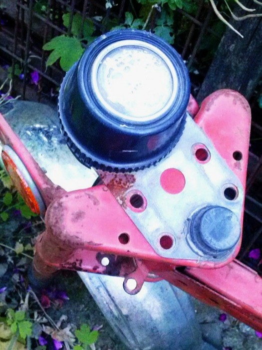

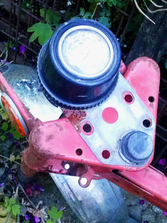

люди помогите как поставить спидометр карпаты
желательно фото
СообщениеДобавлено: 07 июн 2015, 21:41
спид карпачи.jpg [ 141.61 KiB | Просмотров: 18754 ]
держи.
