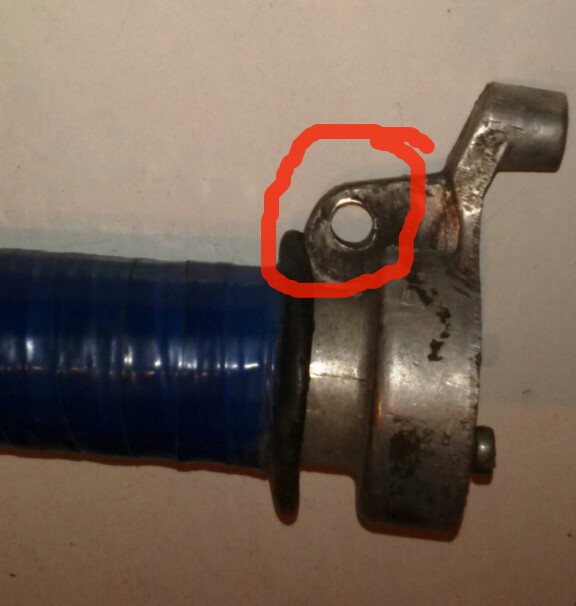

Извиняюсь можно ли понятней описать вот это "из - за износа (или отсутствия) распорной втулки и выработки сопрягаемого отверстия в блоке переключения" переключение ручное. По поводу вкладыша состояние хорошее сравнивал с новым, ход его не ограничен. По поводу сцепления - трех дисковое диски металлические которые фигурные ровные а вот круглые 2 были вогнуты немного заменил на ровные(пока ни чего не собирал и не пробовал). Не понял какой барабан может быть откручен?. По поводу корзины не могу сказать с какой модели. А вот по поводу масла: купил мопед 2 недели назад чисто случайно увидел понравился купил, так как пользовался такой техникой лет 17 назад и после этого было куча автомобилей поэтому все в голове смешалось и забылось, так вот по поводу масла старый хозяин сказал что залито тад-17 и нужно лить любое густое, и когда сливал уровень был меньше так как открутил контрольный болт и не потекло. Так может действительно в масле дело,где-то слышал что лучше залить ATF. Еще не было под втулкой стальной шайбы и болталась большая звезда которая рядом с корзиной. Спасибо за помощь думаю в понед. все соберу опробую и отпишусь.

лучше раз увидеть....,отверстие о котором разговор отмечено кружком

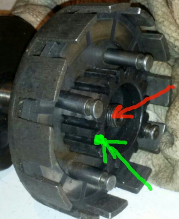

сцепа на к.вале.jpg [ 108.73 KiB | Просмотров: 23790 ]
зеленая стрелка - барабан, красная - резьба на кот. может откруч. гайка.

думаю здесь совет не нужен - шайбу на место, шестерню затянуть. Походу диски просятся на замену.
