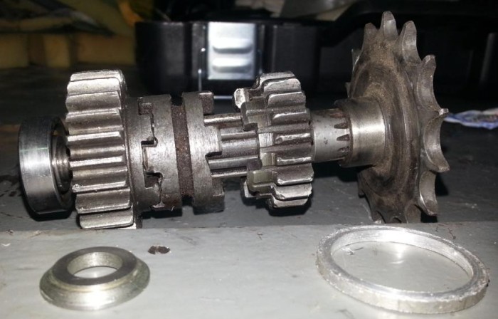

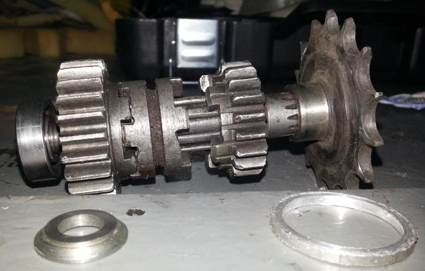

Здравствуйте уважаемые форумчане! C новым годом!!! Недавно стал обладателем мопеда Карпаты V50 1989 года выпуска и вот что было: заводился с пол тычка и включались только первая или вторая передачи причем при включении второй он сразу глох. Пробовал регулировать тросик сцепления и тросик переключения - не помогло. Включается либо вторая либо первая но при повороте руля первая вылетала и слышался характерный хрип недозацепления муфты. Снял левую крышку поменял корзину, диски и бронзовую пятку, старая стерлась (изготовил чуток побольше, т. к. сам токарь) Это мероприятие решило лишь проблему включения передачи и не глохнуть то есть работоспособность сцепления. С передачами все по прежнему. Начал разбираться дальше, снял правую крышку у коромысла которое давит на штангу переключения передач разбила ось и был большой люфт. Зафтулил, натянул тросик - не помогло. Пришлось колоть движок и нашлась причина не четкой работы коробки. Причина в том, что вал с муфтой переключения передвигался в гнездах подшипниках на полу блоков двигателя. То есть штанга двигала муфту и как только муфта соприкасалась с шестернёй первой передачи вал двигался дальше и не зацеплялся. Дальнейшее натяжения тросика переключения поджимало еще муфту переключения к шестерне первой передачи, но тем самым т. к. тросик натяну не хватало ходу для второй передачи. Либо первая либо вторая. Решил эту проблему просто: измерил штангенциркулем люфт и подложил одно кольцо между подшипником и стопорным кольцом со стороны ведущей звездочки толщиной 2,5 мм, а второе с противоположной 1,2 мм. Вал перестал болтаться, за счет этого ход муфты уменьшился. Чтобы подшипники не проворачивались в седлах я их вставил и вокруг обстучал плоским тупым зубилом, алюминий хорошо деформируется. Собрал, т. к. поршневая в отличном состоянии заменил только все прокладки. Завелся не сразу, вышел на улицу было -12 решил потестить, передачи просто супер и первая и вторая - всё четко. Но спустя некоторое время покатушек он заглох и все. Что только я не пробовал, не заводиться. Искра есть, и топливо лил, и карб крутил, свечу менял, бензин менял, зажигание крутил ни чего не помогает. Какие будут мысли товарищи!!!! Может перегрел? Попробую замерить компрессию, вот только компрессометр найду и отпишусь.

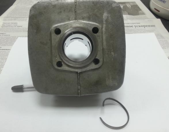

Вот так выглядят кольца:

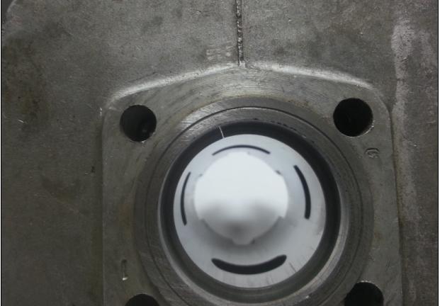

Компрессии НОЛЬ. У меня вот такой вопрос какой должен быть зазор в кольцах поршневой? В книге нет такой информации, в магазине говорят толщиной с лезвие. Мне пришлось покупать кольца. Я всетаки его перегрел, старые при снятии начали гнуться. А пошневая в норме. Прии разборе обнаружилось, что одна из шпилек целиндра вырвалась из блока. Может еще поэтому компресиии вообще небыло. Уже ввертышь поставил.
Комментарий к файлу: У меня вот такой зазор.
М1.JPG [ 31.16 KiB | Просмотров: 13886 ]
Комментарий к файлу: Вот так выглядит перегретое кольцо.
м2.JPG [ 22.79 KiB | Просмотров: 13886 ]
