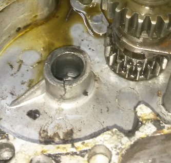

Привет. Стал перебирать двигатель , и обнаружил вот такую трещину на фотке. Посоветуйте что можно сделать .
Есть ещё другой мопед такой же , но там с ножным переключением движок , можно ли его переставить на этот с ручным переключателем ?

Вот фото
Комментарий к файлу: Вот фотка

Если шестерня кика не проскакивает при заводке двигла, то делать ничего не нужно, собирай и летай. С половинками вопрос сложный, слепить то ты их слепишь и отверстие под ось вилки переключения просверлишь, и "собачку" примастыришь, но может, а вероятнее всего, что не совпадет ось колена и ось валов коробки, что приведет к шуму в работе и быстрому износу запов.

Значит с трещиной можно собирать и не страшно? Ножка не проскакивала вроде.

Масло не будет через эту трещину литься ?

revers100, у тебя картер перед глазами, посмотри внимательно, если трещина не сквозная то масло течь не будет
