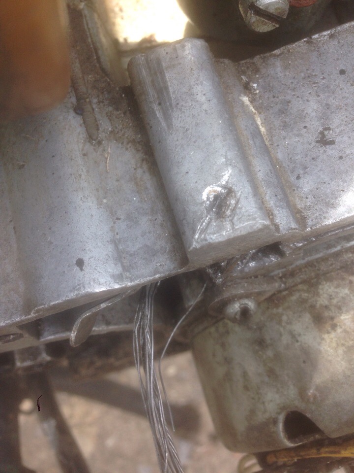

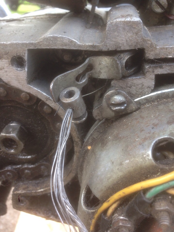

Помогите, как заменить фиксатор рычага переключения передач?
KNujuaYLXeM.jpg [ 166.48 KiB | Просмотров: 10217 ]
xwjunOQERns.jpg [ 152.27 KiB | Просмотров: 10217 ]

красный кружок - место монтажа и демонтажа оси вращения твоего рычага, смотри внимательно там должен быть шлиц под отвертку, часто и густо он стоит заподлицо с картером и с первого взгляда его трудно увидеть .....

Как это сделать?
u2aMRaI3jFs.jpg [ 149.6 KiB | Просмотров: 10202 ]
СообщениеДобавлено: 13 июн 2018, 23:47
Выровняй болгаркой или напильником площадку, где изуродованый шлиц, до появления ровной поверхности, накерни и высверли сверлом D-4,8; 4,9, после метчиком М-6 поправь резьбу и через это отверстие извлеки оставшийся стержень (он свободно пройдёт через резьбовое отверстие).
