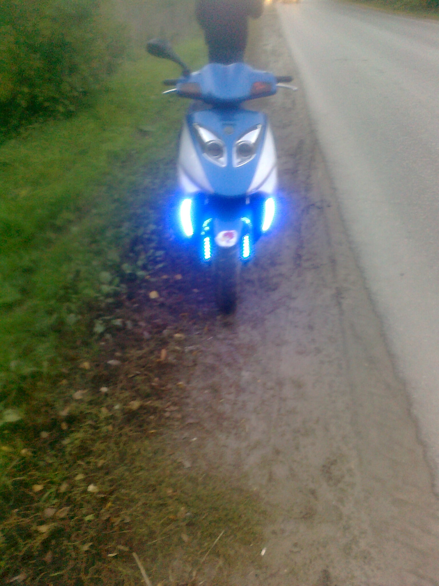

стоит лента диодная, ездил все в норме было, тут на днях ехал было темно и заметил что моргать начала правая сторона(точно не знаю только ли на Клюве моргает или же на колесе тоже) , я думаю бл че такое мож припой где припаиваешь провода в к ленте оторвались НЕТ!...думаю че такое, не знаю думал провода че ниб где ниб перетерло и беда пришла, но поездив НЕМНОГО Я ЗАМЕТИЛ ЧТО : моргать начинает только правая сторона, и только тогда когда видно прыгает напряжение!!! именно, едишь ровно ручку газа держишь на одной скорости нормально все, скинешь газ когда тормозишь, оброты же тоже сбавлются и начинает прыгать газ начнешь так по тихонькку давать прыгагет, после уже когда опять набираешь разгон норм все и то бывает тоже троит!! и я еще заметил что бывает несколько диодов не гороят...я думаю ну все лента говно сгорела, потом раз и все опять горят....что такое как?! или же еще такое у меня сначала стояла одна лента она начала ОТРОФИРОВАТЬСЯ в прямом смысле, там же как лента по 5см идет ее можно нарезать по 5см этих только, и вот по этим 5см она ничинает не гореть, после уже когда пол-ленты не горит снимешь замениваешь на др, а эту начинаешь проверять разрезал на 5см этих ее, и проверять начал те которые не горят, они не горят уже ВООБЩЕ! почему так, ??!! ПОдскажите пж....беда эта надоела!!! :wo_ol: :wo_ol: :wo_ol:
P.S. АКБ почти не вывозит, а поюс кинут на него( но если из за него, то тогда почему именно правая сторона)??!!! и соединение параллельное каждой части.
Фото2821.jpg [ 462.83 KiB | Просмотров: 7451 ]

Уважаемый есть такое понятие как ЧТО БЫ БЫЛО или ЧТО БЫ РАБОТАЛО . Так вот генератор у китайского скутера ( особенно на движке 139QMB ) это -ЧТО БЫ БЫЛО . 125-150 кубовые и мотоциклы там уже генератор , это ЧТО БЫ РАБОТАЛО . На 139 движке он еле справляется со штатной фарой , зарядка аккума с горем по полам и то на повышенных оборотах . На твоём скуте всё работало пока был жив аккамулятор . Он подсел немного и всё заморгало , потому что генератор однофазный и в реле-регуляторе стабилизатор никакой .

http://www.scootermag.ru/product/rele-r ... j-kiyoshi/ - вот такая чтука вас выручит ( и проверьте не пробивает ли лента на массу плюсом где нито ( на самой ленте)

я тоже ленты поставил, только их не видно, виден только свет от них))) на счет мигания: ленты хреновые, я когда ставил диодики некоторые уже в пол накала мигали(причем в середине!!!), поехал к барыге "предьявил", и он мне дал другую качеством получше))) теперь все норм работает и от акомы и от генера, причем одинаково нормально
