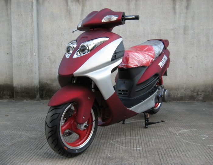

Всем привет!
Мой скутер должен набирать 100-120 км/ч, но спустя пол года после покупки он набирает от силы 60-65 км/ч причем на бешеных оборотах(почти максимальные)! При 45 км/ч у него обороты которые должны быть при 80 км/ч!
Помогите пожалуйста!
У меня китайский скутер 150 кубиков!
И еще: стартует только когда дам пол ручки газа
Комментарий к файлу: Вот такой скутер
