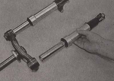

Помогите пожалуйста советом.Не так давно на перекрёстке влетел в столб,рулевая вилка погнулась.Можно ли выпрямить её?

Смотря на сколько она у вас погнулась. Если повелась траверса, будет тяжелее. Снимите перья, посмотрите, может проще будет купить только перья, а старые выкинуть. Я исхожу из тех соображений, что выровнять сами вы не сможете, там надо греть вилку, да если кто сделает - нет гарантии, что она будет работать также хорошо.
Мой совет - если траверса нормальная - меняйте перья.

Здравствуйте! Аналогичная проблема с рулевой вилкой. Попал в яму на асфальте. Траверса целая погнулась труба. Как Вы думаете если её попробовать выправить - получится? И ещё сколько масла лить в передние амортизаторы? Вилка и амортизаторы такие же как на фото на предыдущем посте. (вариант замены на новую не предлагайте, в радиусе 700 км от нашего городка новых запчастей на китайцев не найти). Да и ещё может подскажите марку опорного подшипника в вилке? Скутер VENTA. Спасибо.
Получится, если постараться. Но в исправной работе вилки гарантии нет.
На каждой модели индивидуально. Нужно слить старое масло, затем сжать перо до конца и залить масло таким образом, чтобы до верха оставалось около 5 см. Все это надо делать на сжатом пере.
Сейчас марку подшипника не помню, как найду, отпишусь.
СообщениеДобавлено: 25 июн 2012, 18:12
Зарегистрирован: 24 июн 2012, 12:20
Транспорт: скутер VENTA
Спасибо! Трубу от траверсы выправили. Вроде как ровно. Осталось найти подшипники, залить амортизаторы.(кроме как трансформаторного больше ни чего нет! попробую... у папика на прицепи работает....) СПАСИБО ОГРОМНОЕ ЗА КОНСУЛЬТАЦИИ. ЖДУ ФАМИЛИЮ ПОДШИПНИКА....

...PS. ...а труба то оказалось не такая уж твёрдая! Напильником бралась.....

Но в исправной работе вилки гарантии нет. Езжу не далеко и редко... Может прокатит?.....
СообщениеДобавлено: 25 июн 2012, 18:29
Вполне возможно. Главное еще чтобы перья параллельно стояли, иначе будет вести вбок во время движения.

Спасибо всем. Купил подшипники, поставил. Всё подошло,выправили идеально. Катаюсь! Но зачем делать на одной вилке два разных подшипника!!! С виду вроде оба одинаковых, но нижний немного больше по диаметру чем верхний! Ну зачем так заморачиватся?! (эт китайцам...)
СообщениеДобавлено: 07 июл 2012, 23:18
Не думаю, что это китайская разработка, скорее всего скопировали с европейца.
