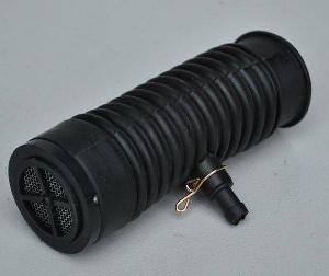

Еще вопрос, вот фильтр воздушный пропитывать нужно же там в растворе бензин+масло, А не подскажите в каком соотношении там смешивать бензин с маслом, чтобы пропитать губку эту?! Какой фильтр лучше поставить простую губку-паролонку или же вот такую с бумагой? Изображение И еще у меня двигатель вместе с колесом задним шатается сильно в стороны если его по толкать, там притягивать уже нечего, значит надо менять втулки маятника да вот эти Изображение которые по бокам стоят их нужно менять да? и Еще у меня вся вот эта крышка грязная масло с пылью, ее если отмыть бензином норм будет ниче потом не будет Изображение ? И еще я вот снял этот хоботок говорят он лишний и не к чему там да правда не нужен он ( см фото) ?
-бумажный фильтр не пропитывают, обычно меняют.
-лучше губка.
-втулки -снимай, смотри, если разбиты -меняй.
-на крышке откуда масло? Можно и бензином отмыть...
-убирать не стоит, а вот сеточку вытащить можно...

почему убирать хоботок не стоит? у меня без сетки так и так.
