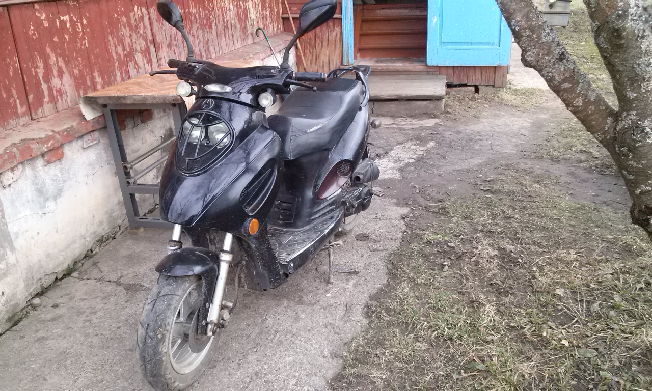

Всем привет не могу понять причину-Когда включаю дальний,горит правая фара, а когда включаю ближний горит левая фара . В чём может быть дело? Раньше обе горели одновременно при дальнем ярче свет при ближнем не очень ярко но обе. Еще поворотники отказали реле вроде исправно но трещать стало странно и при выключении продолжает трещать грешу на выпрямитель тока вроде так он называется. Вот на фото скутер.
CAM00961.jpg [ 539.79 KiB | Просмотров: 2779 ]

-стечение обстоятельств. На одной лампочке сгорела нить дальнего, на другой ближнего. Возможно контакты где закисли...
-поворотники. АКБ стоит? Живой? Только из за него такое может происходить...

Спасибо за ответ проверю с лампочками я понял их поменять если нить сгорела и проводку проверить, АКБ после зимы слил электролит налил новый поставил на заряд но все равно как то слабо звук сигналки было вроде громче. Если АКБ пора менять то походу и с кнопки не заводится из за этого только щелкает где то под сиденьем а стартер не крутит?

очень похоже что под передним пластиком масса пропала, у меня было тоже самое, ограничитель руля её перекусил в итоге : свет тусклый поворотники трещат, не идет зарядка на акб... как то так
