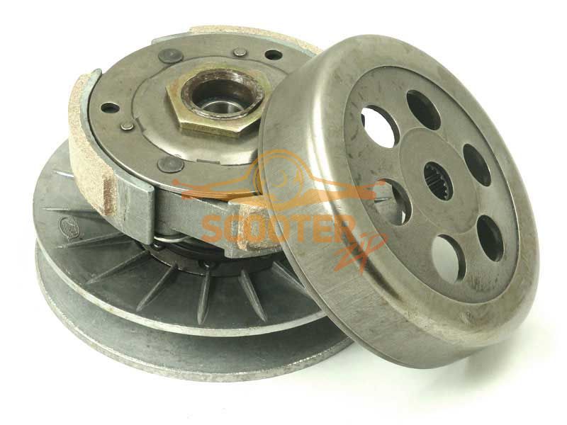

лопнул ремень начал менять чето решил посмотреть все там что находится покрутил смотрю эти блины по которым ремень ходит в заде они около заднего вариатора крутятся 8......это так и должно быть??
Variator-zadnij-v-sbore-Yamaha-Majesty-YP250--SCOOTER-M.jpg [ 55.99 KiB | Просмотров: 8638 ]
СообщениеДобавлено: 05 июн 2014, 14:18
-это те, на которых ремень лежит? Нет, не должны... Разбирай, Смотри, оторвало щеку от стакана... Встречал не раз на китайцах...
-может и подшипники развалились...

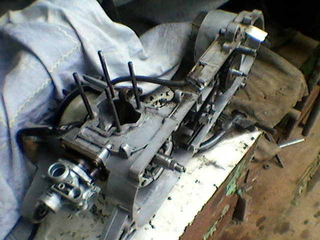

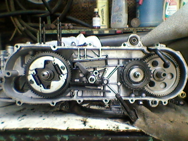

Кто-то помогите.Купил с рук скутер ZION MINI G 2,ускорение слабое,по прямой прёт, но в гору ни как не тянет.Замерял компрессию -5-.Свеча тёмная но нагара и присутствие масла в цилиндре нет.Снял боковую крышку проверить вариатор и обнаружил что у скутера цепная передача.и туда заливается масло(есть пробка для заливки на заднем привод).Но тогда вариатор тоже находится в масле.Я в ступоре.У механиков интересовался они говорят что с таким ещё не встречались и ни кто дельного совета не даёт.Помогите дельным советом. :sh_ok:
 Заголовок сообщения: Re: Проблема со скутером
СообщениеДобавлено: 08 июн 2014, 14:31
-напиши марку двигателя.
-сделай фото скутера. Фото двигателя с разных сторон. Фото того что под крышкой.
-компрессия 5 это совсем мало, или не правильно померил, или пора смотреть поршневую.

вот такой двигатель,марку не знаю.
