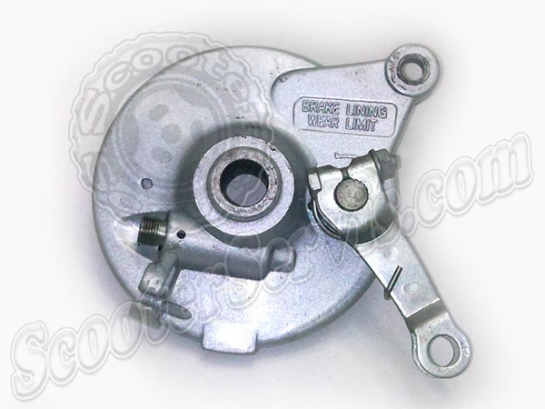

вот такое у меня
break.jpg [ 93.87 KiB | Просмотров: 4190 ]

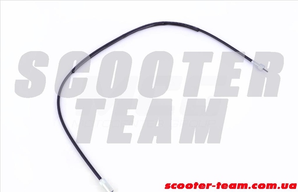

трос похоже вот такой нужен
tros.jpeg [ 40.77 KiB | Просмотров: 4190 ]

dance12r писал(а):
вот такое у меня
-или квадрат\квадрат... посмотри что внутри...

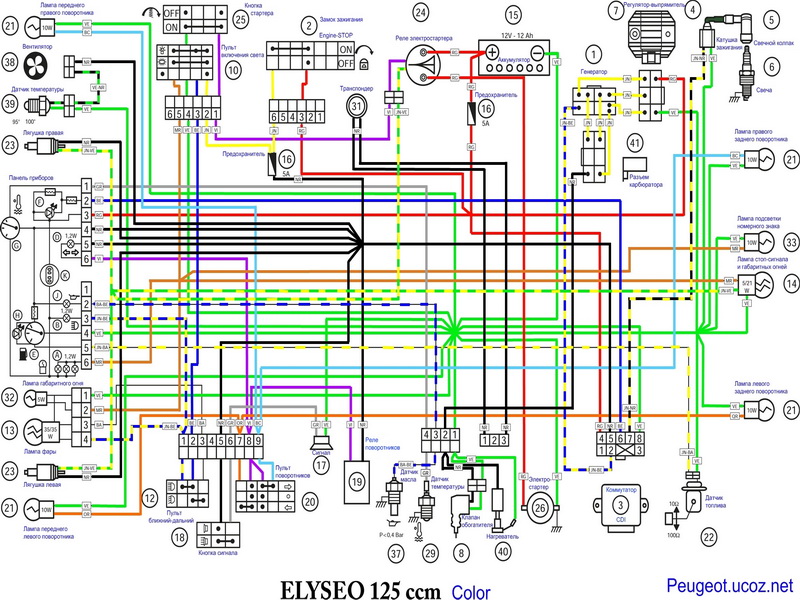

Вопрос с поворотами все же актуален. Не могу понять как должна подключатся лампочка на приборной панели. Она у меня одна и должна реагировать вне зависимости от того какой поворот включен. Скорее всего именно по этому повороты не мигают, а горят, но как ее подключить я схемы не нашел
Не уверен? Не трогай!
СообщениеДобавлено: 18 июл 2014, 15:18
-принцип такой же:
58_ELYSEO_125cc_2.jpg [ 232.05 KiB | Просмотров: 4157 ]
между реле и массой... точнее получится параллельно реле...
