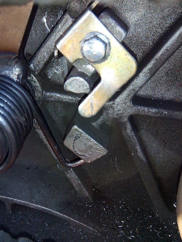

При вскрытии обнаружилось, что возвратная пружина длинным концом
зацеплена на тот же самый зубчатый сектор за край! :sh_ok:
Жаль не сфоткал.
Это вот я ее отцепил:
33.jpg [ 86.41 KiB | Просмотров: 2887 ]
Далее осмотр показал сношенность зубьев ведомой шестерни на валу, той которую
вращает храповик. Визуально сношены не сильно, но раз хрустел, то видимо ой.
Вобщем все помою, смажу, далее посмотрю.
Вот какие возникли вопросы:
1. Правильно ли я понял куда цеплять пружину? И правильно ли то, что необходимо,
преодолевая ее сопротивление, закрутить ее на один оборот?

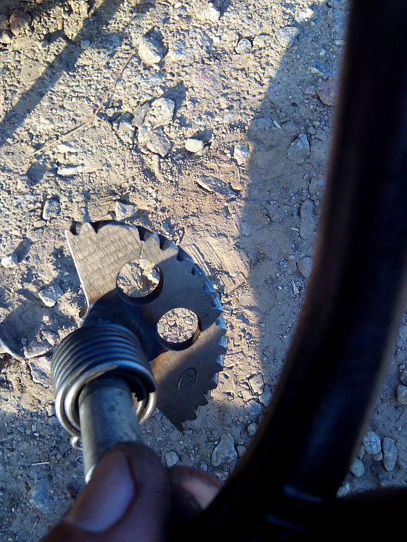

39.jpg [ 88.85 KiB | Просмотров: 2887 ]
Куда ее позиционировать? То есть в какое правильное положение ставить храповик.

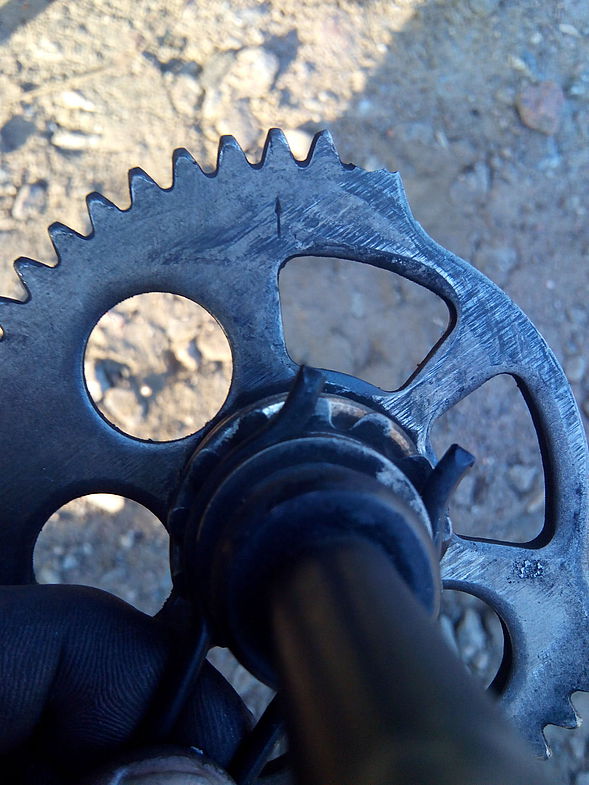

То же касаемо зубчатого сектора кика. Там тоже риска. Как надо?
