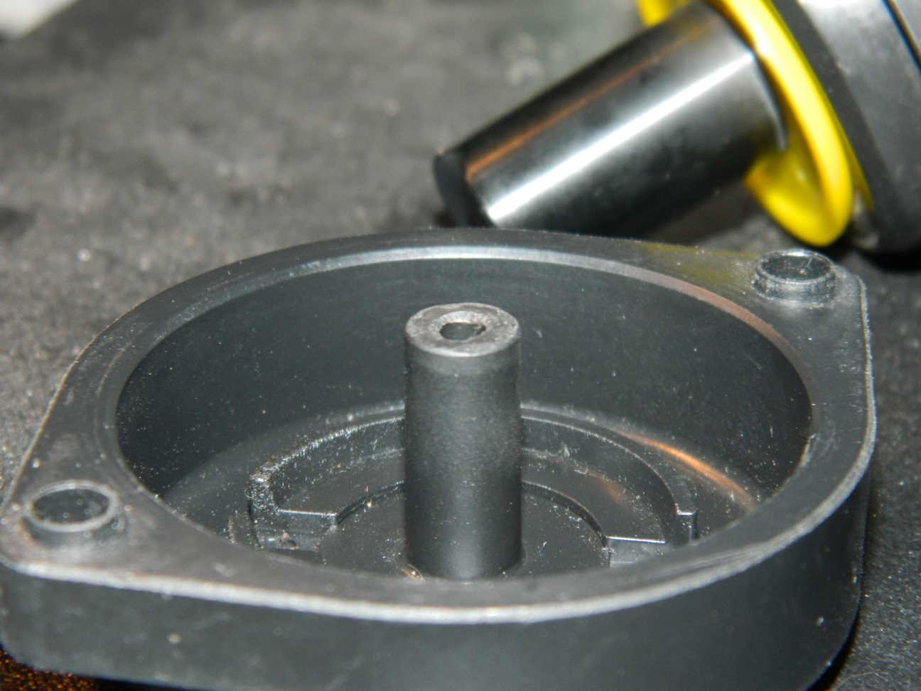

Хотел укоротить выступ в пластмассовой крышке карбюратора на котором фиксируется пружина золотника как описано здесь http://scooter-remont.com/forum/viewtopic.php?f=2&t=829#p3724
Но оказалось что его уже укоротили - видны следы напильника. То есть в карбюратор точно лазили в магазине.

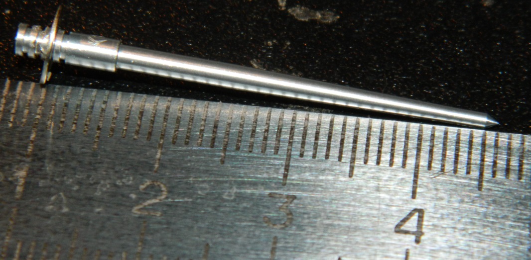

Вот фото моей иглы и подпиленной за меня крышки. На игле во второй прорези сверху остались следы от установки стопорной шайбы.
Igla.jpg [ 197.09 KiB | Просмотров: 9496 ]
Kryshka.jpg [ 299.16 KiB | Просмотров: 9496 ]

Смысл менять иглу?(лишь-бы не гнутая была)
На моей игле тоже 4 прорези(стопор в 3-й сверху)
Моя игла не магнитится(цветной металл)
Стопор жоще (будет оставлять следы на игле)
Можешь ещё немного укоротить выступ в крышке(мм7-8 оставь)
Спасибо за ответ. Завтра попробую еще поднять иглу.
А смысл?
Как я понимаю, его укорачивают когда в него упирается игла и он не дает ей подняться выше.
У меня ход иглы и так 10 мм, дальше уже упирается сам золотник в крышку.
