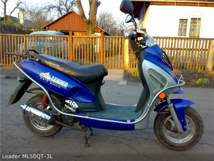

Добрый вечер! Езжу на скутере Leader ML50QT-3L:
Leader ML50QT-3L.jpg [ 133.22 KiB | Просмотров: 6086 ]
Я вешу 90 кг, какой вес пассажира будет допустимым для езды вдвоём, чтоб не боятся что лопнет рама или ещё что-нибудь случится?

Открой руководство и почитай характеристики скута "Максимальная грузоподъёмность" - ...

-все зависит от качества сварки при сборке. есть рамы -лопаются через год при весе пассажира в 65кг. а есть и 80+70+20 катаются не один сезон и все нормально...
...лопнет -будешь разбирать и варить... больше внимания уделяй сайлент блокам на моторе -их чаще разбивает. все зависит от местности и дорог по которым ездить...

Сайлентблоки поменял на новые и в двигателе и в подрамнике. Ну а что значит грузоподъёмность скутера 120 кг?

-твои 90 вычесть из 120 =30 осталось для пассажира... если уж такая большая необходимость ездить вдвоем -разбери пластик и провари дополнительные косынки в слабых местах...
