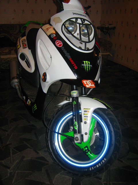

Ребят,проблема такая,при включении габаритов двигатель начинает троит и глохнет,но если нажать на задний тормоз,работа двигателя стабилизируется,аккумулятора нет,но когда моргаешь дальним светом двигатель работает ровно.Скутер такой
