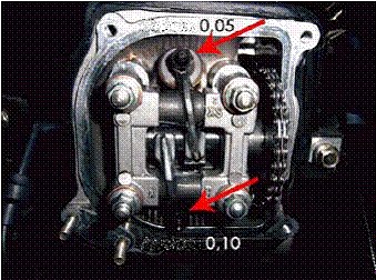

СообщениеДобавлено: 24 окт 2014, 04:41
7Aleksandr7 писал(а):
не заводится скутер, 4 т 50 сс YBMCO sports
Новый целиндр, поршень, головка притерта, новые клапана, по меткам совпадает, зазор клапанов 0,05 есть, искра есть, бензин в карб идет, карб прочистил, на свече иногда слегка есть мокроватость, чаще сухая, при заводке
-коряво собрал -замерь компрессию...
-еще раз перепроверь метки на колене и на распредвале.
-правильно выстави зазоры на клапанах.
