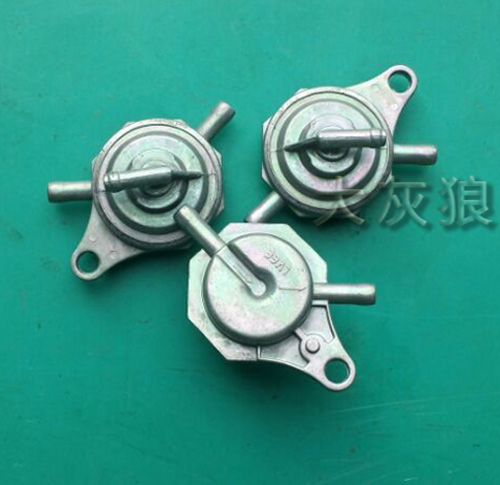

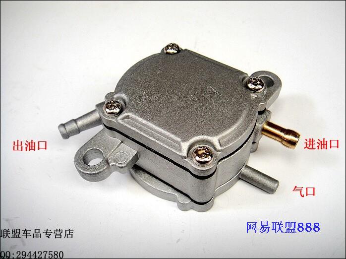

СообщениеДобавлено: 09 апр 2015, 18:20
Зарегистрирован: 23 мар 2015, 19:14
Транспорт: Yamaha Majestic 150 T3
скажите пожалуйста, поменял поршневую полность, новый карбюратор, но на кочках как глох так и продолжает... На холодную заводится почти с пол тычка. Но если начать трясти вперед назад захлебывается. Свеча цвета красного керпича.
Мне тут мастер, просле пару монипуляций с насосом, сказал, что вакуумный насос накрылся ...
Возможны ли такие побочки при неправильной работе вакуумного насоса ?
И есть ли разница между таким
vac1.jpg [ 61.57 KiB | Просмотров: 9969 ]
или вот таким
nas2.jpg [ 55.46 KiB | Просмотров: 9969 ]
Заранее спасибо !
 Заголовок сообщения: Re: Не качает бензонасос
СообщениеДобавлено: 10 апр 2015, 04:25
-не все понял из описания...
-разница очень большая. на первом фото вакуумный кран -подача топлива с бака самотеком(бак выше карба). на втором -вакуумный насос -подача топлива с бака под поликом...
