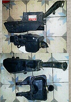

воздуханы.jpg [ 45.02 KiB | Просмотров: 3888 ]
andruha1216 писал(а):
Компресия в норме(9.2) ну значит и клапона тоже?...
Это не норма, это говорит что начинает вылазить косяк в кольцах или клапанах, а работать он будет и при 7 кг/см, норма 10 - 10,5 кг/см (это нижний предел нормы). По поводу фильтра - с чего ты взял что тот фильтр рассчитан на большую кубатуру?, площадь фильтрующего элемента практически одинакова, а большая коробка это глушитель шума всаса....

С родным фильтром он едет гораздо лучше... наверное он рассчитан под карбюратор?
