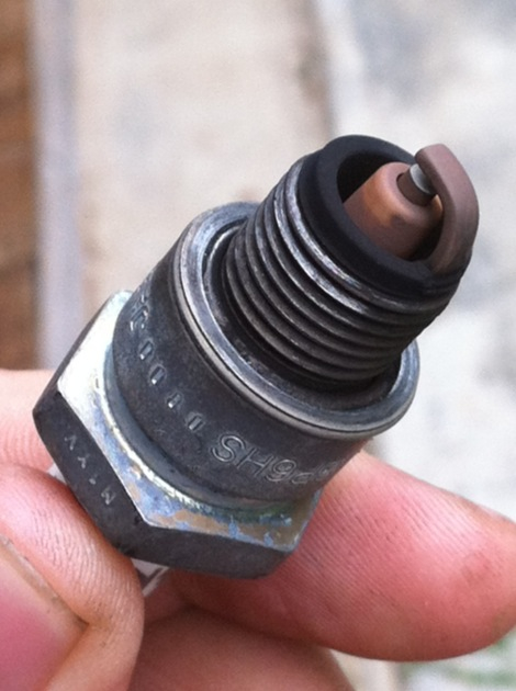

Идеальное состояние или не много богатит?
c6dd615be47413a5f444e5a5f9f601eb.jpg [ 174.88 KiB | Просмотров: 4472 ]

justdoit12, по свече видно, что смесь нормальная. Через 10 км можно проверить еще раз, там точно видно будет. Есть еще момент, даже если смесь богатая, на большой скорости свеча может самоочищаться, то-есть сажа выгорает.
Поэтому следующие 10 км можно ехать не более 40 км в час и затем проверить смесь.

Спасибо
