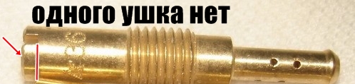

Сейчас разобрал карб и обнаружил что там нет одного ушка у жиклера это так должно быть или нет ?
И может ли это на это влиять.... ?

-да бог с ним, с ушком... лишь бы отверстие не было завальцовано... проходное не зажато...
-про свечу так и не отвисал...
"Двигатель [*]100cm" -это не двигатель... это OIL(масло) в редукторе 100 кубиков(грам)... двигатель смотри на картере спереди в низу...
внешне похож на 2т копию мины...
