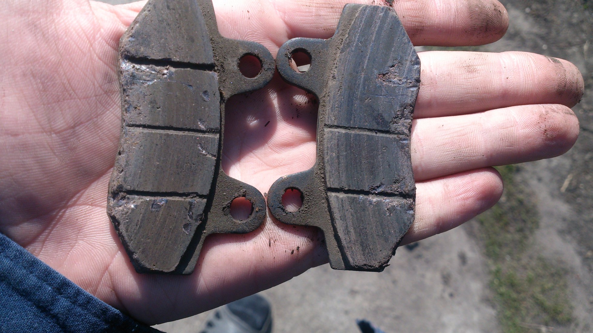

Проблема в том,что тормозной диск начал тереться о тормозные колодки.
Раньше такого не было,колодки не смотрел,но должны быть в порядке.
P.S посмотрел колодки,вот такое состояние.
214572.jpg [ 408.82 KiB | Просмотров: 4049 ]

Забита система.Проверяли жидкость ?Может там мусор ?Ход при нажатии тормозов есть?

Проблему решил прокачкой тормозов,всё в норме.
